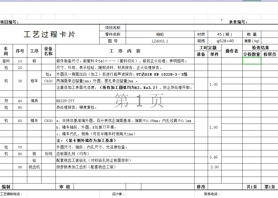

哪位朋友帮看一下这个加工要多少时间

工时多少与具体的工艺安排有关系。
发表于 2019-10-29 13:49:28 | 显示全部楼层
1.车4h
2.加工中心5h或加工中心2h+铣齿4h
也就大概算算,不同设备不同技能师傅加工时间有出入的。

车要不了4小时,40分钟足够,铣齿俩小时。俗话说快车慢磨,磨磨蹭蹭是刨铣。仅限于批量,单件要一天。

按我们厂的工艺路径简单做了一个,希望有帮助,工装为铣齿机托盘(带压板)

外圆及内孔车削部分有2个小时差不多了,钻孔1个小时左右,用加工中心铣齿轮的话,时间会很长,批量大的话,可以用滚齿机来加工吧
发表于 2019-10-29 22:38:04 | 显示全部楼层
小厂都是线切割了,比较快^_^
