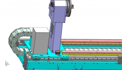

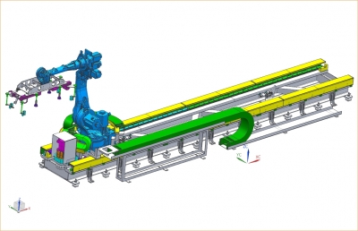

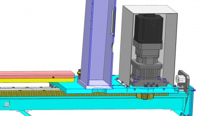

上周外包了一台门框B柱冲压自动化抓取机器人,供应商提供了设计方案,特此拿出来评审一番;

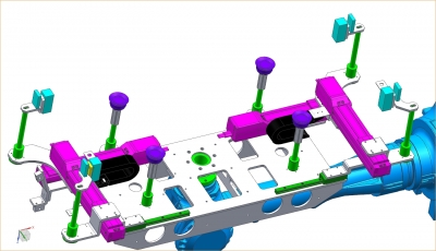

真空吸盘与金具固定座,采用小型电缸配线性滑轨,实现柔性功能,可适用于不同规格的钣金件;

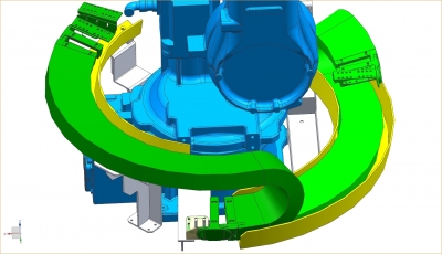

这是一款旋转型坦克链,具说旋转角度特别大,当机器人旋转时,尾部的线缆可整齐的固定在线槽里,避免因反复回转时电缆线被扯断的情况。
这种坦克链在展会上看到过,螺旋旋转运动,可适合高速旋转,最快能大1米/秒,这次特地让供应商选用的;
一般机器人裸机的线缆会整齐固定在机器人手臂上,但增加了真空气路管线,或是MIG焊焊机线缆等,生产过程中极易在此位置出现线缆拉扯的现象。

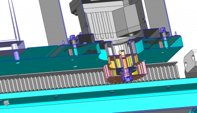

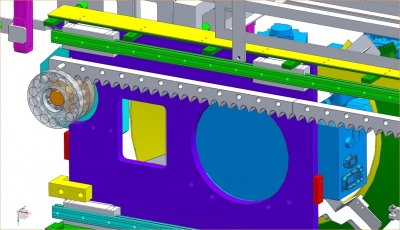

最关键的一点,滑台的传动方式,供应商设计方式为销齿传动:
这种机构真心没用过,没搞懂供应商为啥用这种机构;我们之前做滑台都是齿传动的;
   但我找到相关资料,解释说明销齿传动只用在传递动作,对传递精度没有上面要求的齿轮传动上;向上图这重载滑台,负载3吨,平移运动4米,重复定位精度能够做到三十丝;我严重怀疑销齿传动的精度,打算让供应商把方案改掉。。。
这套移动机构,齿厚度40mm,3M齿;5.5KW伺服电机;设备用了一年也没出啥问题;
大家用过销齿传动吗?有成功案例的设备请来讨论一下。。。

这个平移工作台,一般精度要求多大可以满足焊接位置的准确性?

个人认为螺旋坦克链没有必要。机器人可以配管线包,选用柔性线缆不然三天二天断线断电缆

销齿传动,有何优缺点呢
发表于 2019-10-28 15:18:03 | 显示全部楼层
一般用齿轮齿条传动吧
发表于 2019-10-28 15:56:24 | 显示全部楼层
销齿传动据说是无背隙,寿命长?反正我只见过,没用过。

|外圆车刀发表于 10-28 12:21这个平移工作台,一般精度要求多大可以满足焊接位置的准确性?
下午查了技术协议,重复定位精度安川能保证±0.2mm。

|charlie909发表于 10-28 12:44个人认为螺旋坦克链没有必要。机器人可以配管线包,选用柔性线缆不然三天二天断线断电缆
哦哦,你说的也有道理,但如果是弧焊机器人呢?配的焊机电缆线等,很容易被扯断,我们现场都没办法,老是说设计的问题。。。
