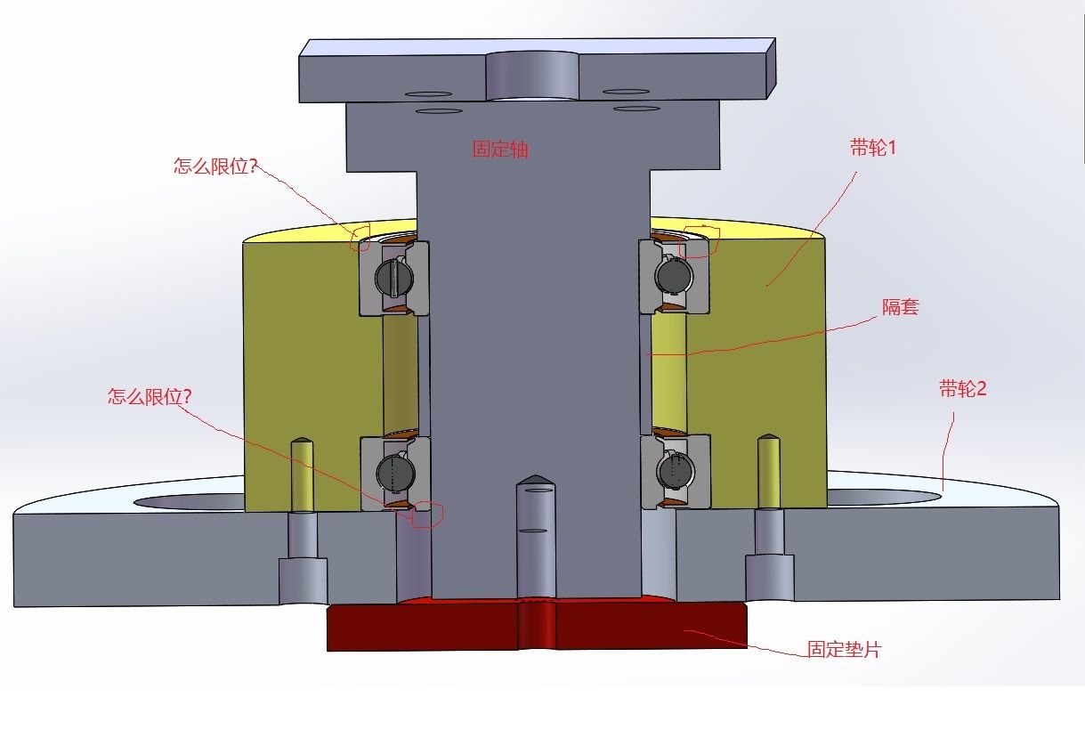

如图,请指导结构问题,谢谢。

红色压板不对,应该压轴承内圆,俩带轮配合应该带止口。
发表于 2019-10-25 19:52:50 | 显示全部楼层
有问题,固定垫片应该压轴承内圈而不是压带轮2,而且带轮2没有径向定位.
发表于 2019-10-25 21:57:25 | 显示全部楼层
上面轴承外圈可以不用限位,下面轴承内圈限位,将红色零件改造成隔套去定位轴承内圈。把固定轴下端修改一个台阶。

这哥们昨天我给他提出了五个问题点,没想到他居然就改了一个就又发上来了 ,这种坐享其成还不知道理解的真的不知道怎么说 ,这种设计都没法转动的啊

上面加法兰,下面装套。
发表于 2019-10-28 08:01:36 | 显示全部楼层
带轮一个带轮二,两者的联接都定位销吗?
发表于 2019-10-29 13:58:49 | 显示全部楼层
轴上加挡圈不就好了???轴向受力吗?角接触球轴承试试呢?
