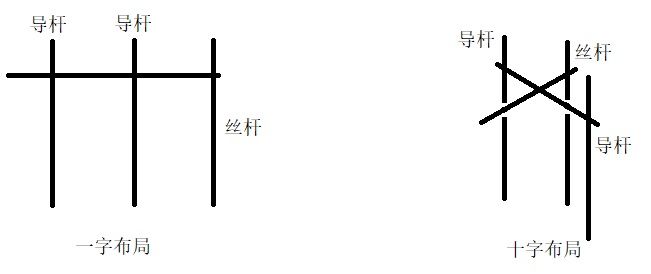

有个丝杆螺母结构,双导杆。低速,轻载,精度暂不考虑。
布局方面,两种做法。
一种做法是十字结构,右图。导杆左右布置,一字横梁,丝杆在导杆后面,螺母和横梁相连。
还有一种是一个结构,左图。使用点在最前,往后是两个导杆,最后是丝杆螺母。
哪种好?或者,上面的结构还有问题。
谢谢!

中国讲究对称      通常都是丝杠在中间     导杆在两侧     至于你的十字布局     如果空间和结构允许   丝杠和导杆可以不在一个平面上

如果是轻载,单个导轨就够了。不放心的话,导轨选大一号好了。
 楼主| 发表于 2019-10-23 17:16:28 | 显示全部楼层
1个会摆动吧?横向希望精准点。
单导轨+丝杆,很多线性模组就是这个结构,能否使用,关键还是看你的负载受力的位置。比如有些点胶机设备的升降机构就会采用我说的这种。每种结构都有其侧重点和优缺点。  发表于 2019-10-25 08:52

精度暂不考虑还要双导杆干嘛。。
纵向精度不考虑,但横向还是希望精准点  发表于 2019-10-24 08:55

十字好

精度暂不考虑还要双导杆干嘛

一根导轨,双滑块,轻载的话就可以了。
 楼主| 发表于 2019-10-24 09:02:50 | 显示全部楼层
什么理由呢?
