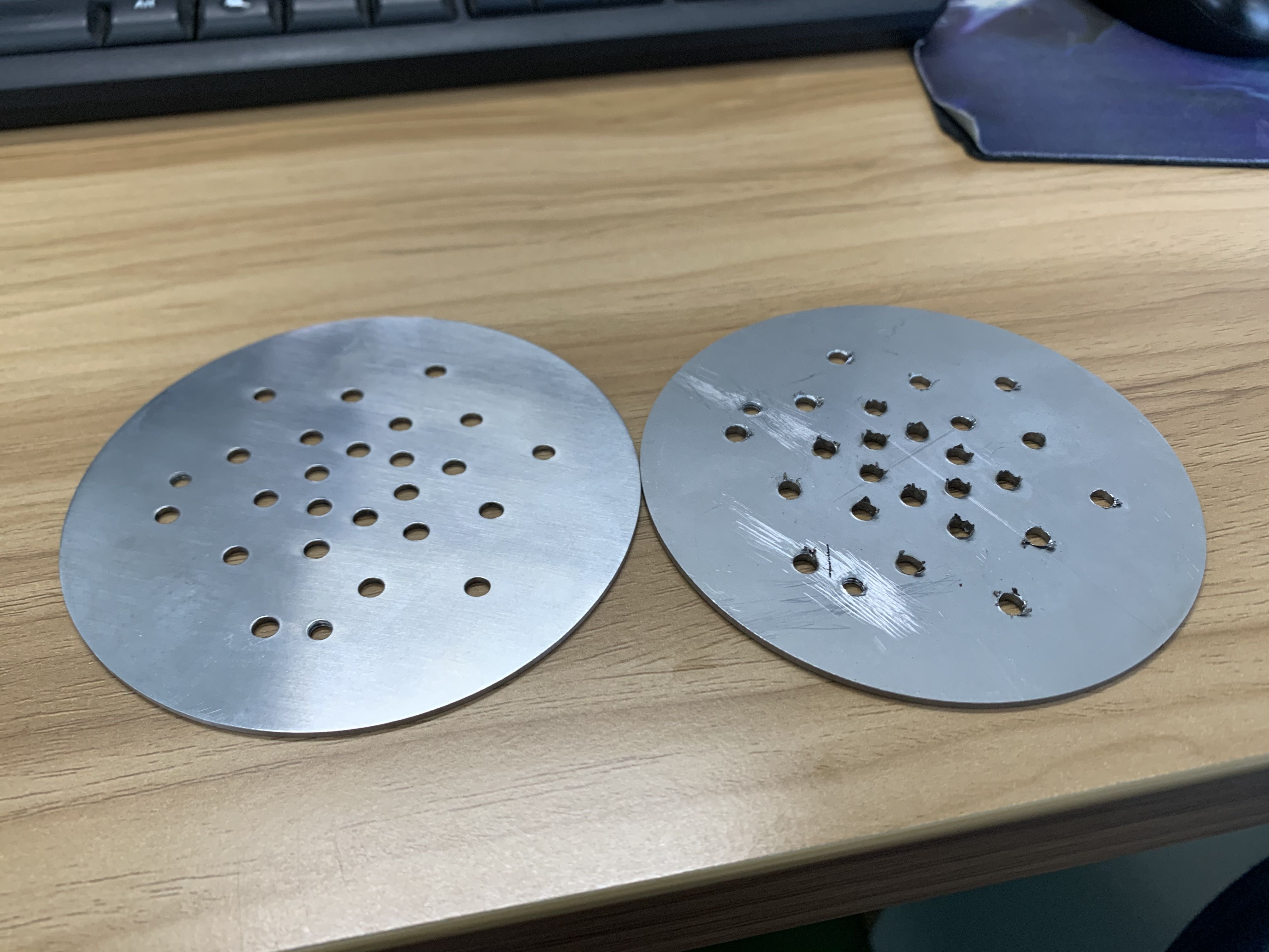

孔板直径97.5,材质304不锈钢,24通孔直径4 ,2个M4的螺纹孔,厚度1.5
通孔的正反面不能有倒角,负偏差0.02-0.04
有没有什么好的加工方法啊
现在做出来主要就是毛刺的问题不好处理,抛光的话孔都变形了
请求各位前辈指教,不胜感激。

激光切割
 楼主| 发表于 2019-10-23 12:46:18 | 显示全部楼层
是激光切割的 还是会有毛刺的
发表于 2019-10-23 13:01:02 | 显示全部楼层
化学蚀刻
发表于 2019-10-23 13:41:58 | 显示全部楼层
方贤东 发表于 2019-10-23 12:46
是激光切割的 还是会有毛刺的
气体,焦点位置,速度等都会有影响的
发表于 2019-10-23 13:52:53 | 显示全部楼层
看图片楼主应该是尖头钻钻的孔,毛刺这么大!
需磨成薄板钻才行!
发表于 2019-10-23 13:59:17 | 显示全部楼层
几个厚的板,激光参数调好,怎么会有这么大的毛刺呢,冲床试试
发表于 2019-10-23 14:09:46 | 显示全部楼层
数控冲
发表于 2019-10-23 14:57:01 | 显示全部楼层
激光有毛刺。
冲床正面塌陷。背面可能也有毛刺。
线切割可以十几张同时割
线切割 正解  发表于 2019-10-23 14:59
发表于 2019-10-23 15:04:05 | 显示全部楼层
多块板叠在一起加工,中间的就不会产生毛刺
我以前就这么干过,效果非常好,一点毛刺也没有。  发表于 2019-10-23 21:01
