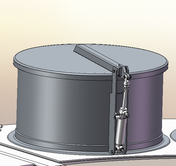

图示气缸伸出时,桶盖关闭时声音很大,咣咣响,怎么在气动控制回路上想办法改善?

节流阀调速啊,或者盖子上加一圈减震垫阿行?

气缸上接了两个排气节流阀,桶盖内圈粘了一圈海绵垫,可能是桶盖太重,桶盖关闭时像砸下来似的
发表于 2019-10-23 09:20:08 | 显示全部楼层
气缸对面加一个液压缓冲器,可调节的那种

加阻尼减速,最后一段慢慢的就不会大声了
发表于 2019-10-23 11:23:48 | 显示全部楼层
用缓冲型气缸。

气缸对面加一个液压缓冲器,可调节的那种
好的,谢谢!
 楼主| 发表于 2019-10-23 18:31:34 | 显示全部楼层
biggunner 发表于 2019-10-23 10:05
加阻尼减速,最后一段慢慢的就不会大声了
怎么加阻尼呢
 楼主| 发表于 2019-10-23 18:32:39 | 显示全部楼层
我问问气缸厂家,谢谢
