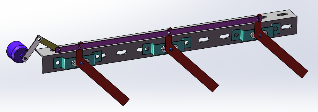

各位大神 如何实现挡板绕固定轴承旋转

挡板从图示位置 逆时针转90°
不管是问别人怎么办也好,自己独自琢磨机构也好,得养成习惯:自己先把工况和机构的需求相关的关键数据收集齐了,说事儿,也拿着这些数据聊。
1)电机轴与目前图中连杆的中心线(连杆的白色孔)处于同一水平面上。
2)电机轴上装摇把,要把前端和两岸的白色孔用连杆连起来。完了。
3)为设计和调试方便,建议:挡板和连杆的连接轴位,向右折过去45度。(也许只是我的习惯。。。)
发表于 2019-10-19 09:13:44 | 显示全部楼层
kaixuan01154 发表于 2019-10-18 15:27
大侠可以帮忙画个草图给我看一下吗?
火车轮子见过吗?轮子和连杆是怎么将直线运动转换为圆周运动的。

发表于 2019-10-19 20:22:56 | 显示全部楼层
三杆联动,这样的情况看出来有干涉啊

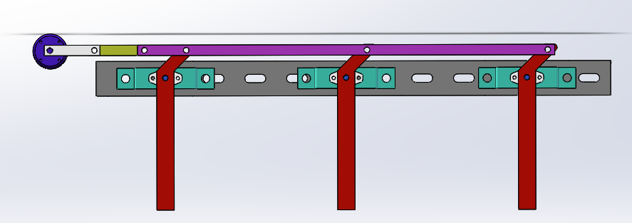

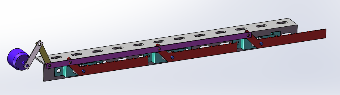

 楼主| 发表于 2019-10-25 16:04:05 | 显示全部楼层
Cavalier_Ricky 发表于 2019-10-18 20:08
不管是问别人怎么办也好,自己独自琢磨机构也好,得养成习惯:自己先把工况和机构的需求相关的关键数据收 ...
您看一下  是这个意思吗?
