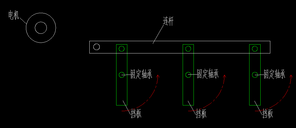

连杆.png 如图,挡板固定在“固定轴承”上,三个挡板用“连杆”连接在一起,电机如何与连杆连接,才能使“挡板”实现如图绕“固定轴承”旋转?

看样子是要连杆和电机一起旋转
个人想法:挡板和连杆中间推力轴承,电机固定在连杆上,电机出轴与挡板键连接

我是想让三块挡板同时绕“固定轴承”旋转,电机也是固定的,  你说的那个,没太看明白?

电机轮带动偏心轮,偏心轮上连杆与连杆相连接。

大侠可以帮忙画个草图给我看一下吗?

电机直连其中一个挡板不就好了么

由于实际情况尺寸限制,电机不能直连挡板,所以想弄一个连杆机构,只是不知道连杆这块怎么弄,可以实现图示情况

挡板从哪儿转到哪儿啊????

挡板从图示位置 逆时针转90°
