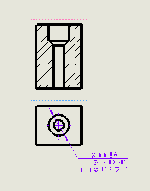

长沉孔深度怎么标注
发表于 2019-10-18 14:11:09 | 显示全部楼层 |阅读模式
是不是需要刨开,标注深度
发表于 2019-10-18 14:27:05 | 显示全部楼层
最简单的方法就是剖视图
发表于 2019-10-18 15:07:13 | 显示全部楼层
不做剖视的可以这样
发表于 2019-10-18 16:36:28 | 显示全部楼层
需要剖开。
发表于 2019-10-18 16:38:36 | 显示全部楼层
偷赖就直接文字标下孔深XX mm
发表于 2019-10-18 16:58:28 | 显示全部楼层
查阅下机械制图国家标准就可以了
发表于 2019-10-18 17:29:50 | 显示全部楼层
查阅下机械制图国家标准就可以了
发表于 2019-10-18 18:33:29 | 显示全部楼层
不剖开,直接标注直径和孔深还有个数也可以
发表于 2019-10-19 08:39:21 | 显示全部楼层
 楼主| 发表于 2019-10-19 12:45:24 | 显示全部楼层
|2011ayoon发表于 10-18 15:07不做剖视的可以这样<br>
<img src="http://www.cmiw.cn/data/attachment/forum/201910/18/150708vpcbtu4pfcrb556o.png" border="0" alt="">
长沉孔那种,不是圆孔。好像只能刨了吧
锥形沉孔、柱形沉孔都可以有专用符号表示,并说明深度就可以了  发表于 2019-10-21 10:33
