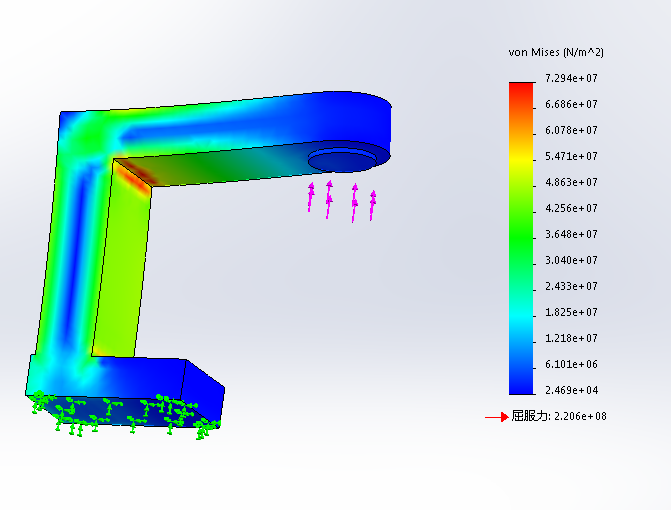

那么大的板压在立板上同时受压400kg 立板居然没事   我分析错在哪儿了
发表于 2019-10-18 10:19:41 | 显示全部楼层
立板的材质属性、立板与底板的连接方式看看
发表于 2019-10-18 10:35:08 | 显示全部楼层
这是个零件而非装配体吧,锚固点是?受力面和受力方向是?
请教一下,solidworks能用装配体进行分析吗?  发表于 2019-10-18 14:26
发表于 2019-10-18 11:31:26 | 显示全部楼层
受力方向与固定点没定好吧!
把立板与压板做成一体的就不会了!
发表于 2019-10-18 14:04:38 | 显示全部楼层
颜色显示的是载荷还是变形量?

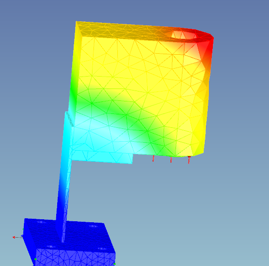

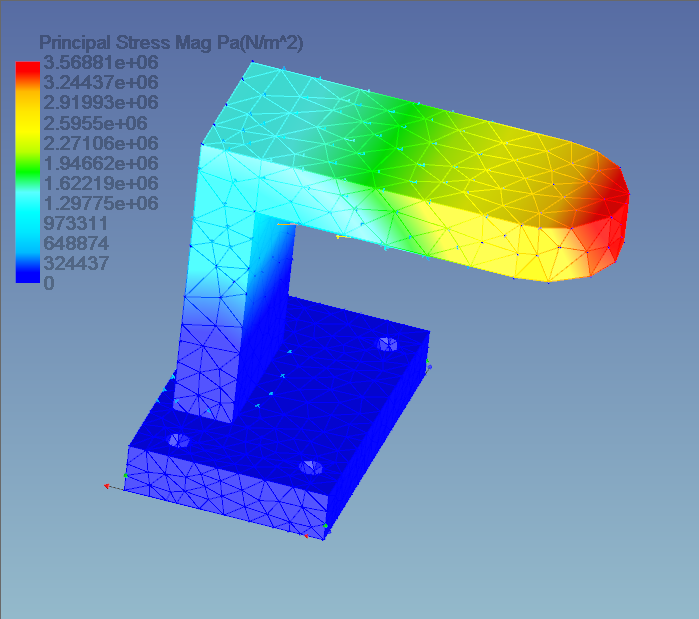

 楼主| 发表于 2019-10-18 15:11:27 | 显示全部楼层
全是一体的立板压板
我用CAXA 跟SW 做的 根本不一样
发表于 2019-10-18 15:13:15 | 显示全部楼层
这个工况怎么设定的,约束点在哪里,受力点在哪里?
结构分析的变形显示比例是不是太小了,才能有显示变化量?
发表于 2019-10-21 13:24:05 | 显示全部楼层
装配体分析当然是可以的,可惜我也不会。
发表于 2019-10-23 15:28:13 | 显示全部楼层
没用过CAXA,也太操蛋了吧
发表于 2019-10-24 11:45:42 | 显示全部楼层
必须要加倒角或圆角,试一下就知道了
