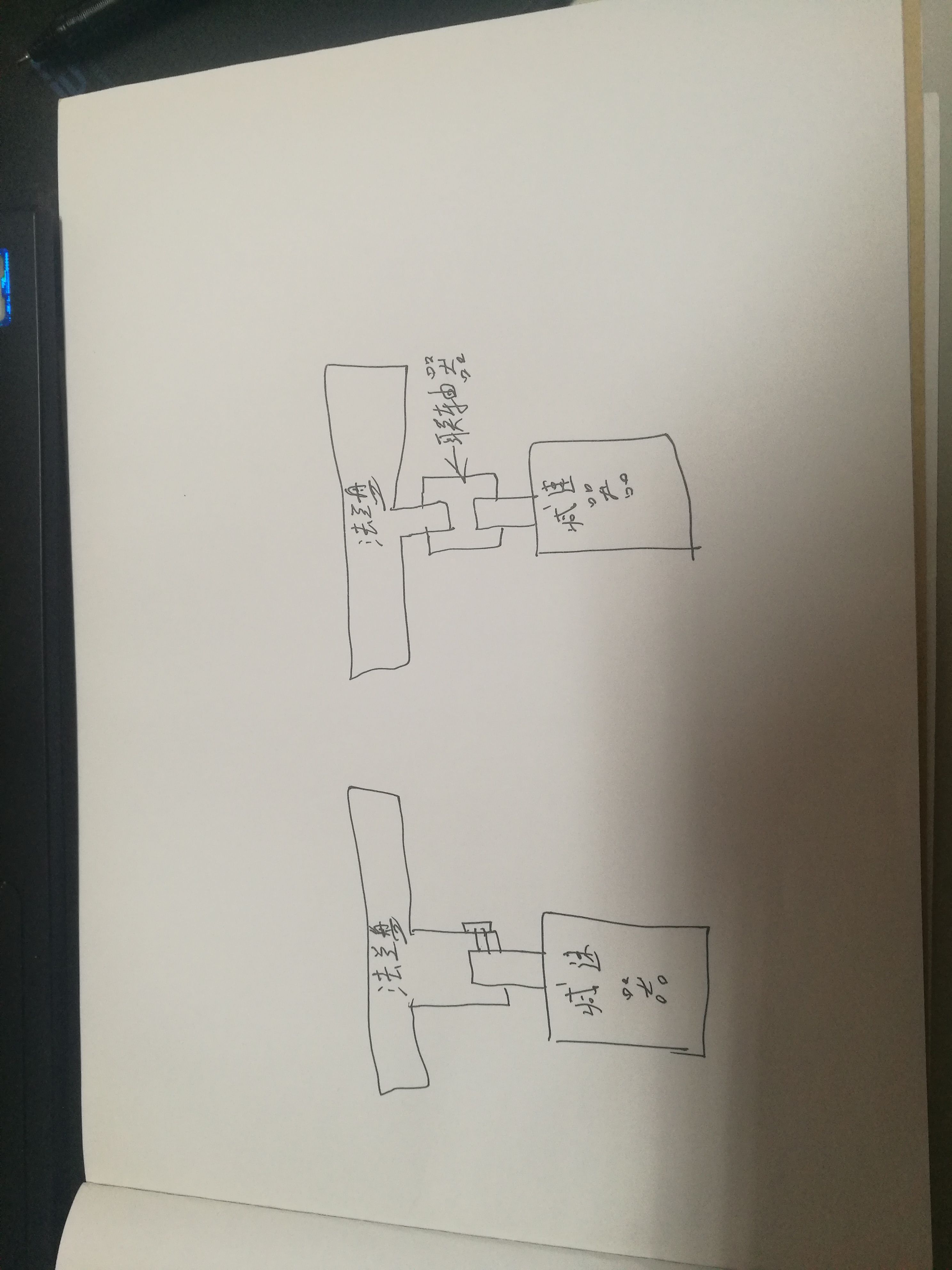

       1、我想用电机带动一个小法兰盘转动,应该画哪种非标法兰盘:
      (1)法兰盘输入端是孔,直接和减速器键连接(2)法兰盘输入端是轴,用联轴器和减速器连接。

 楼主| 发表于 2019-10-17 11:46:34 | 显示全部楼层
shentu 发表于 2019-10-17 11:34
如果文字描述不能很准确地将你的意图表述给你的受众,或这东西比较小众,你的受众有可能根本没见过,那么 ...
哦哦,就是这张图。一般是用哪种?
一般用哪种?
一般用哪种?
发表于 2019-10-17 11:49:08 | 显示全部楼层
具体用哪种连接方式,还是要看电机所驱动的整体机构。如果仅为了连接一个法兰的话,我觉得两种方法没有什么太大的区别。用联轴器连接的话,传递转动时,法兰还需要单独做支撑的。
发表于 2019-10-17 13:24:01 | 显示全部楼层
如果你的目标只是为了法兰盘转动,东西越简单成本越低,不要联轴器
加联轴器是为了补偿整根轴的跳动,联轴器一般都用一定的缓冲作用,可以避免对电机轴的损伤。
直接连在电机轴上的一般是动力源,比如齿轮链轮同步轮凸轮,以及风扇叶片等
比较常见的装联轴器的机构是电机带动滚珠丝杆。
发表于 2019-10-17 14:26:56 | 显示全部楼层
这个称为转盘比较合适,电机加减速器加转盘加跟螺钉即可。
