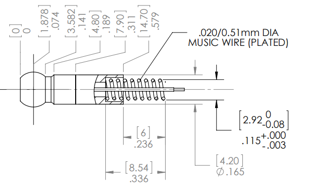

      开局一张图:
      ps: 事情是这样的,公司去年开始接触民品,给一个外人(暂且称为A吧)成立的外贸公司做产品,然后人家做外贸。我们接触不到客户
             如上图,是A接的美国的单子的产品图纸,(一般情况到我们技术人员手里的图纸都是这种阉割版,很多尺寸要靠猜,你还不能多问)看了图纸我就开始设计,设计完成后打样,二次试样(两次均未收到任何不良反馈),最近出了批量交货,下来问题来了。
             昨天早上公司群里炸了锅,说这批次东西出了问题,然后A和老板,A和美国那边沟通过来沟通过去的。昨天下午事情终于弄清了,说是我图纸设计有问题。
            客户要求的弹簧尺寸原长是12,然后我根据图纸尺寸的(6),将弹簧伸进管子的尺寸改成6。保证弹簧外伸尺寸6。现在A这边给我的说法是,美国图纸标注的6和8.54尺寸是不重要尺寸,8-6.54=2.54这个弹簧伸进筒子的尺寸是重要尺寸,然后弹簧原长12-2.54=9.46这个尺寸是弹簧外伸尺寸,说我设计时应该按照2.54这个尺寸设计。当然,这个锅太大我肯定不背,然后A给我说这是美国标准,你不知道要问。本人本着中美友好的原则,本着先解决问题的方针下,也没多扯,你们领导阶层爱咋扯就怎么扯,我不愿参与。
           那兄弟我也干了这么多年,德国,日本图纸也见得不少了,第一次遇到美国人民这么坑行业的,所以问下干过美国图纸的是不是美国图纸是这么理解的?

我理解:  弹簧总长8.54,外露6!
你理解有问题!机械尺寸固定,不能由弹簧长度来决定!
按这图来说放弹簧槽深确实是8.54-6=1.46 至于说的弹簧原来是12,这图上也看不出来啊,只能认定总长为8.54 这样即使换成12长的弹簧也是10.46 客户说的没错,自己看错图了,至于样品验收合格那就另一码事了。  发表于 2019-10-18 10:01
发表于 2019-10-15 12:46:09 | 显示全部楼层
弹簧尺寸仅示意图,弹簧长度正负几mm很常见的!
你理解了这种结构的功能的话,就不会错了!!

弹簧总长12,这是客户要求的,我是保证他6的这个尺寸,现在看来应该是这张图的意思是压缩后弹簧是8.54,但是两次试样啥话都没说,说我批量出问题这我就不接受了。

我理解弹簧总长12,装配后压缩长度8.54
对方既然说是美国标准,那就让他把标准拿出来
现在的问题是原长12是从哪来的

       你的理解是对的,应该是压缩后8.54。出的问题主要是在反馈上,主要是第一第二次样品都没收到反馈。
       这种个人的外贸公司和我老板是各怀鬼胎,相互防着的那种,信息沟通很不畅。
       到我手里的图纸就那一张,许多尺寸还要我猜。。。。。再问就是没有,但必须做出来。
