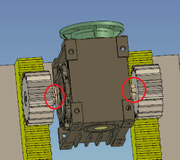

这种结构合理吗

1 這樣的結構...鍵槽位置很難做得一致
2 研磨級齒條加工的節距誤差多落在0.05mm左右.
3 齒條高安裝精度控制困難..
以上很難做到同步,達到均載.分流功率效果...

学习了,感觉可以用单条斜齿轮齿条

但从传动来看没问题。

有侧向的扰动咋办,个人觉得很奇葩

输出的力够不够,两条齿条的平行度都需要着重考虑!

工作中会不会受力脱齿?

一根齿条加一根导轨应该更好

直接齿轮齿条来承担所有负载?
