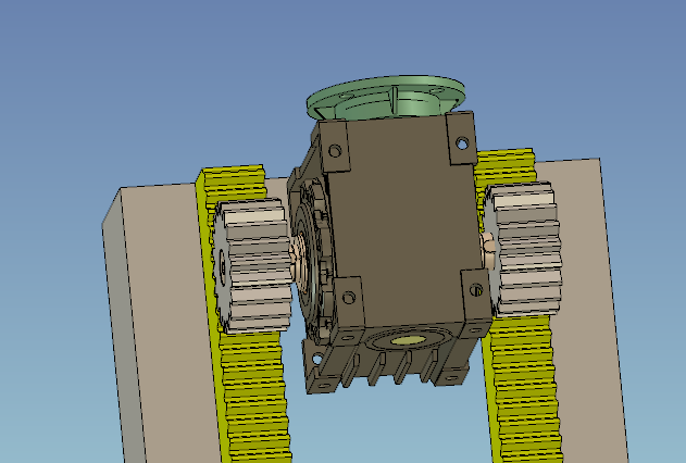

这种结构合理吗 双齿轮是动力 带动齿条前后动
 楼主| 发表于 2019-10-13 17:52:18 | 显示全部楼层
补充点 双齿条是1体的
 楼主| 发表于 2019-10-13 17:53:01 | 显示全部楼层
sxyxb 发表于 2019-10-13 17:52
补充点 双齿条是1体的
减速器是固定的

如果单齿条齿强度不够可以加大模数,或者加宽齿宽。
如果是我的话我不会用这种结构,因为齿轮齿条啮合有间隙,安装不好两对齿轮齿条有行程差,容易卡死。
但是如果加工精度高,安装调试的好,其实这种结构可以消除回程齿隙,提高系统精度。
总的来说,就是看安装人员的能力,相信他的技术的话用这种结构没问题。信不过的话还是建议换成单齿轮齿条结构。
默笑沧海 + 1
发表于 2019-10-13 21:53:36 | 显示全部楼层
这种结构就是2楼社友说的话,装配很难保证最后都运行精度。
发表于 2019-10-14 08:08:00 | 显示全部楼层
最好有直线导轨安装到齿条部件上,齿轮齿条只传递前后运动的力。
发表于 2019-10-14 08:32:30 | 显示全部楼层
用两条齿条并没有实际意义,完全可以加宽齿条、加厚齿轮来保证强度
如果非要这么做的话,齿轮整体剖分,两根齿条同时铣齿似乎可以考虑下
