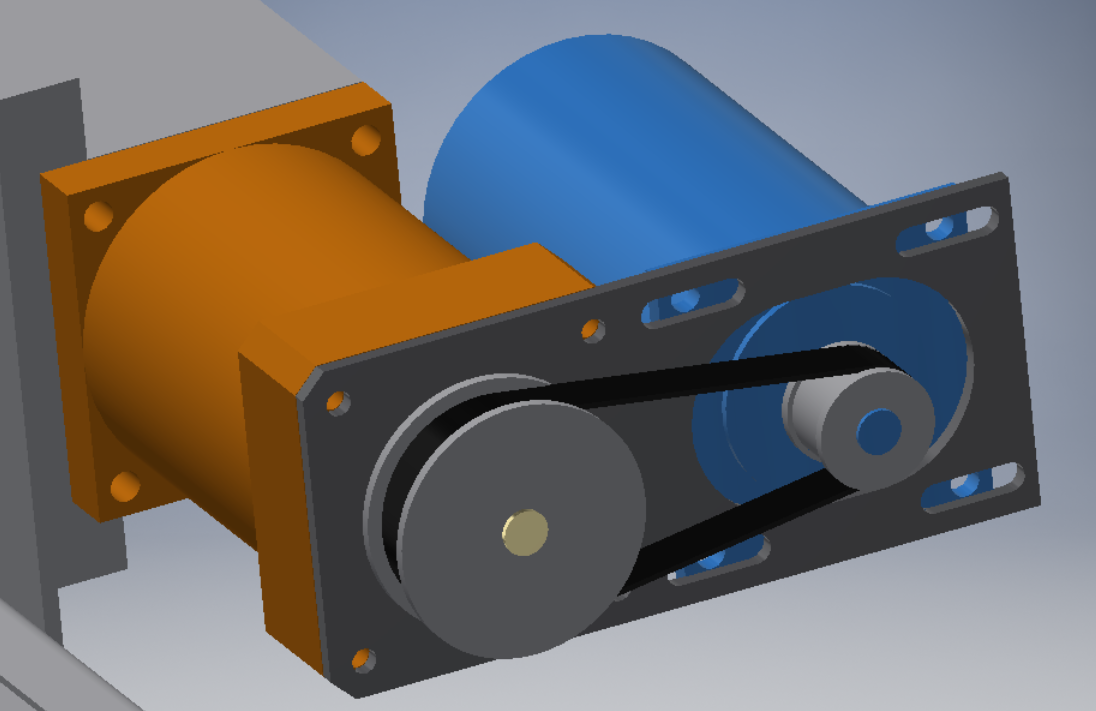

两个同步带轮中心距可调,一般如何设计
 楼主| 发表于 2019-10-10 09:48:00 | 显示全部楼层
Cavalier_Ricky 发表于 2019-10-10 06:21
1)是不是往返运动的?
2)调节后主从辊转角关系可不可以有变化?
3)加减速大小?
对于1)间断性的往返运动       2)调节后主从辊位置固定不动
        3)   加减速挺大的,需要间断性的频繁在1秒之内从0加速到1500RPM及从1500RPM减速到0
        4)   电机功率60W左右,减速比1:2,负载在0.6N.M至1.8N.M之间
        5)微调操作少,基本不变动
 楼主| 发表于 2019-10-10 09:51:12 | 显示全部楼层
未来第一站 发表于 2019-10-9 20:27
微调最好是螺纹顶丝。
这样的结构,添加螺纹顶丝有没有好的建议?怎么设计比较好
1)是不是往返运动的?
3)加减速大小?
厉害,每次看你的评论讲的都很有道理
 楼主| 发表于 2019-10-10 11:23:42 | 显示全部楼层
各位大侠,这样的设计还有没有可以改进的
而且装上同步带后,你没有拉紧或顶紧的不可能搞的紧  发表于 2019-10-12 09:12
可调节的那一端水平方向要有顶紧或拉紧装置,否则运行过程中震动时螺丝会松动,导致两轮靠近,皮带松掉  发表于 2019-10-12 09:11
