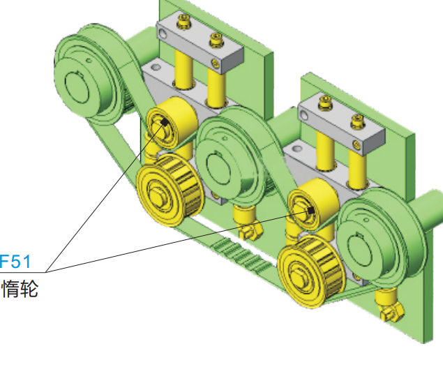

一半加个随动轮。微调嘛 那就直接螺丝孔大一些通过螺丝孔调
感谢你的回复!如果是微调,有没有更具体的详图

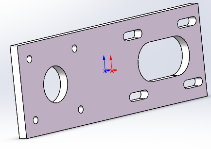

 楼主| 发表于 2019-10-9 17:07:52 | 显示全部楼层
是设计成这样子?

1.板一端为固定端,一端用采用腰型孔为调节端,再加上一个螺栓加紧2.中心距固定的话,用个惰轮调节松紧度

中心矩可调是想达到同步带绷紧的目的吧,可以增加涨紧轮来调整,不调整中心距也行

微调最好是螺纹顶丝。

通常是加涨紧轮,从而让包角增大,用以达到目的!还有一种就是前期的规划设计,选型要对!可以借助盖茨的带轮设计软件来进行!

  增加包角,有利有弊。
