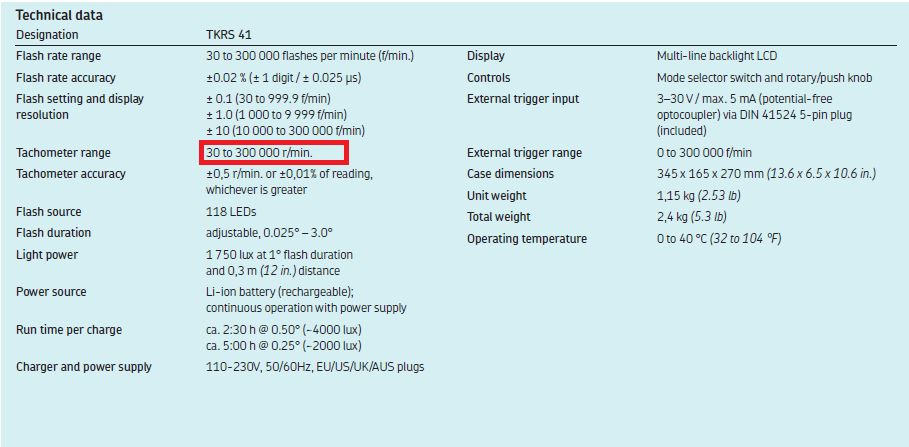

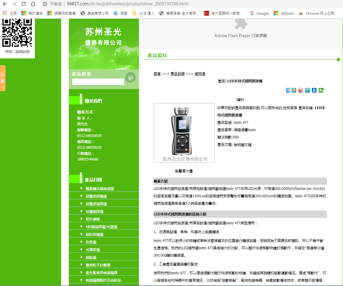

高转速测量
发表于 2019-10-7 17:45:15 | 显示全部楼层
這種閃頻器 可以用..
这是哪种频闪器?  发表于 2019-10-9 12:41

这是网上看到的资料,怎么没看到频闪器的测速范围能达到6位数的说明。

发表于 2019-10-9 15:41:34 | 显示全部楼层
王恩德 发表于 2019-10-7 17:45
這種閃頻器 可以用..
我在網上抓的  這種產品市面不少....
