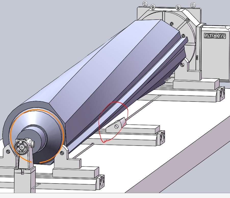

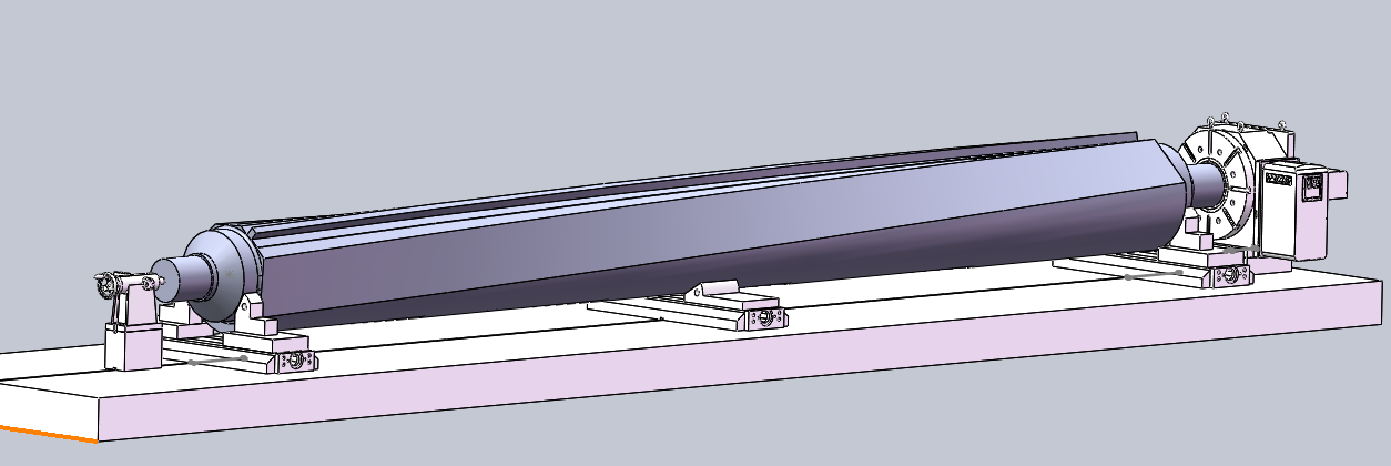

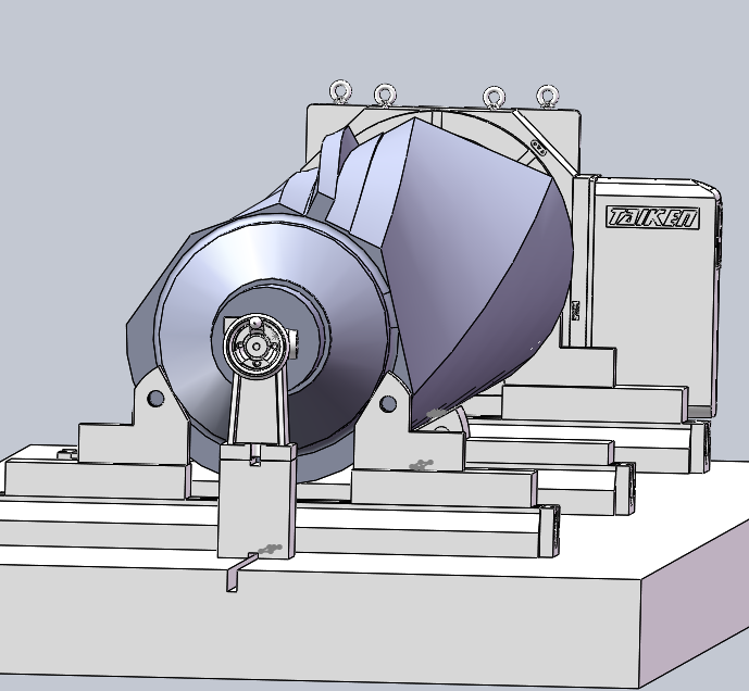

  长度6米长,重量10吨的这个轴,在龙门上铣曲面,加工面超过圆直径180°,铣到最后一个面时,中间的中心架会悬空。
有没有做过这种大型零件的大神帮忙分析一下,如果两个中心架能不能托动中间的这个10吨,在加工时会不会震刀

计算很复杂,不会算,经验感觉上看不行,需要做个专用中心架!

第一次见那么大的工件,但你这到最后一个面不震刀貌似不可能吧。

 楼主| 发表于 2019-9-30 11:25:04 | 显示全部楼层
是的,所以我的方案是 加万向铣头从侧面45°于80°的地方铣最后两个面,这样的话可以保证中心的托架一直托住产品,但是这样的话要加万向铣头,一个成本上来了,一个在加工的时候不可控因素增加了。所以我想问问大神们,在不加铣头只用前后两端的托架的时候能不能加工,或是有没有什么计算公式在确认。
发表于 2019-9-30 11:39:35 | 显示全部楼层
1、材料放长200~300,四轴和尾座位置增加中心架,自己设计个简易的也行,只要能满足这个吨位就好,中心架的滚轮淘宝上多的是。
加工完成后再考虑留量位置去除。
2、参考重型车床尾座设计,尾座顶针和尾座本身强度加强,第四轴后面增加靠山,防止位移。
以上,注意第四轴功率。做之前检查龙门的运行状况,别干一半趴窝了。
