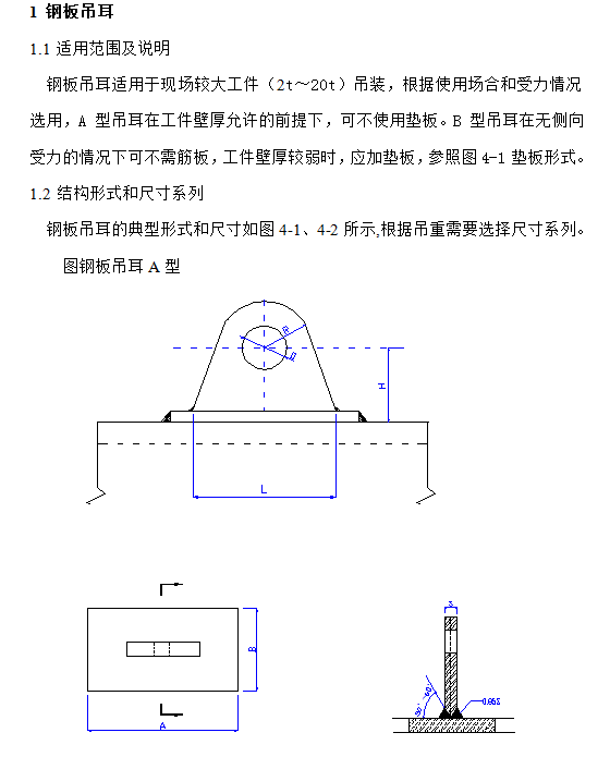

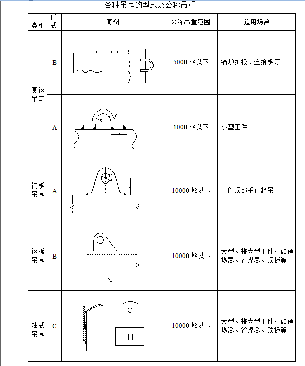

发表于 2019-9-30 11:07:21 | 显示全部楼层
1 吊耳的材料
板式吊耳的吊耳板、筋板和轴式吊耳的档板、材料均为Q235-A,所用钢板或钢带应符合GB3274《碳素结构钢和低合金结构热轧厚钢板和钢带》的规定。
管式吊耳可选用GB8162《结构用无缝钢管》中的钢管,材料为20钢。
垫板材料应于垫板联接的工作母材相同。
2 吊耳的加工和装配
板式吊耳的吊耳板应平直,垫板与工件紧密贴合,间隙不大于1㎜。吊耳板、垫板、筋板等的切割表面不允许有裂纹,毛刺等缺陷。吊耳内孔需打磨光滑,不能有凹凸棱角。
3 吊耳的检验
吊耳必须经二级验收后使用:焊工对所有焊缝进行外观检查,不允许存在裂纹与未熔合缺陷,必要时进行磁粉或渗透检查,使用部门应在使用前对吊耳的设置、焊接作全面检查确认。

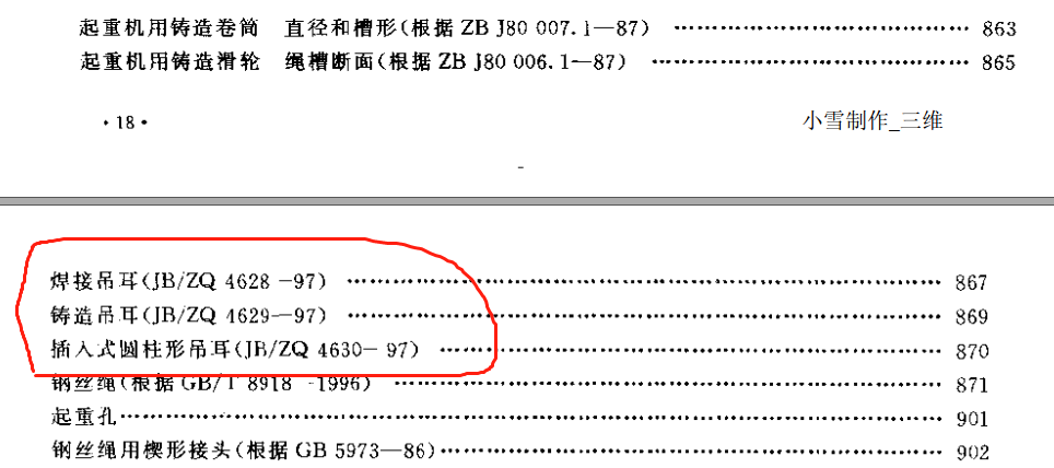

 楼主| 发表于 2019-9-30 13:44:11 | 显示全部楼层
晓昀 发表于 2019-9-30 11:07
1 吊耳的材料
板式吊耳的吊耳板、筋板和轴式吊耳的档板、材料均为Q235-A,所用钢板或钢带应符合GB3274《碳 ...
太牛了。能问下这是出自哪本书的吗?
发表于 2019-9-30 13:50:43 | 显示全部楼层
德润人心 发表于 2019-9-30 13:44
太牛了。能问下这是出自哪本书的吗?
是我们单位的吊耳的设计文件。
 楼主| 发表于 2019-9-30 13:55:21 | 显示全部楼层
晓昀 发表于 2019-9-30 13:50
是我们单位的吊耳的设计文件。
能不能加个好友,发一份给我学习学习我的wx16622069805
