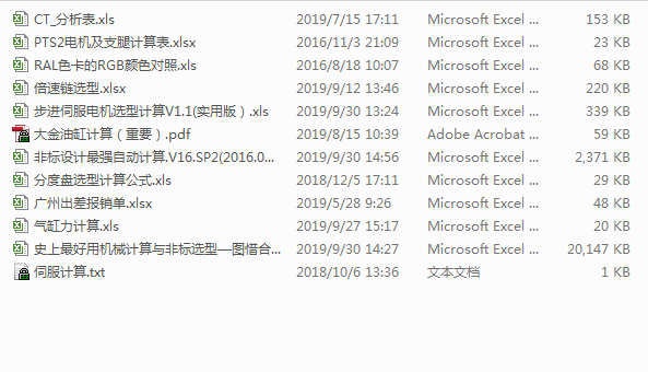

发表于 2019-9-30 16:53:31 | 显示全部楼层
看看我的计算资料 是不是很全
