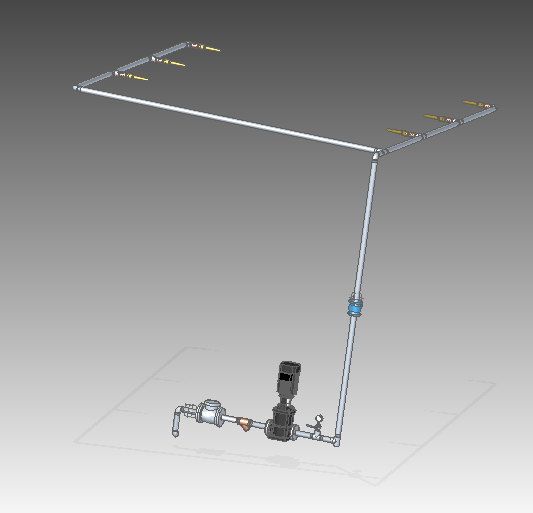

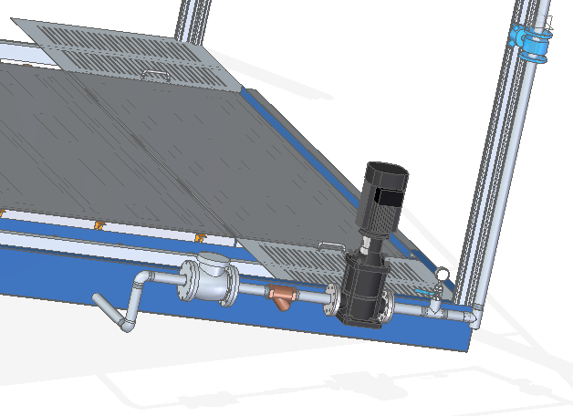

问题一:实验要求每个喷头出口压力0.4Mpa,流量100L/min。一共六个喷头,请问泵的出口压力多大,如何选泵??
问题二:假设泵的出口压力0.4MPa, 主路分为六个支路,那么每个支路的压力是多少??
谢谢各位详细解答。流体学的不好。

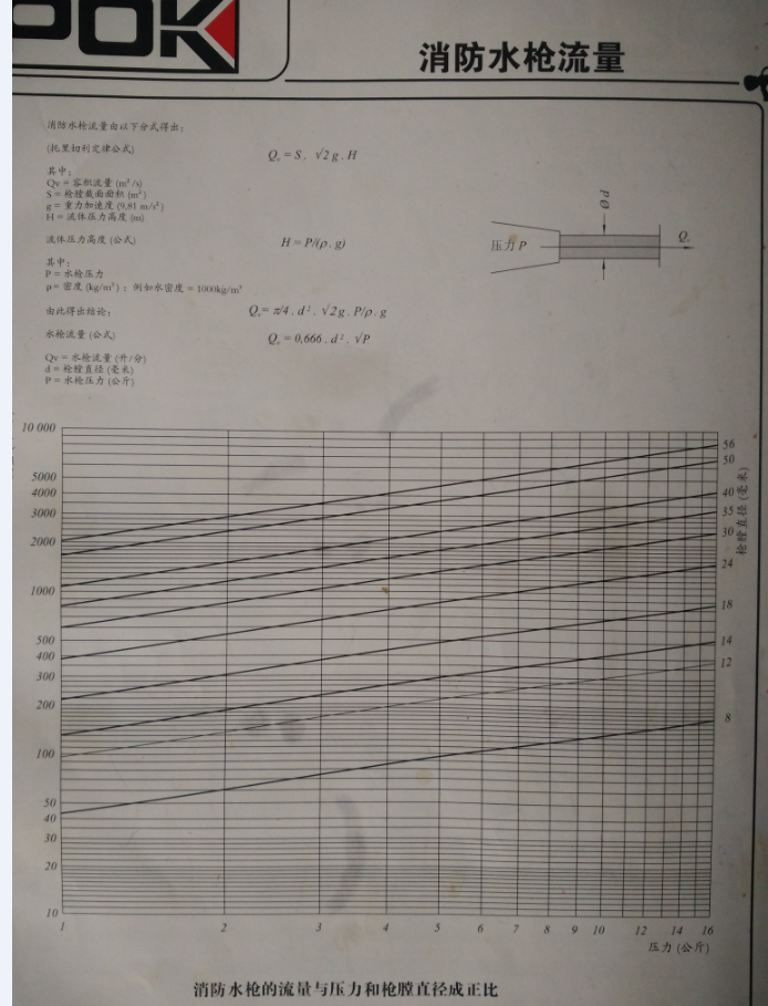

流量计算公式
发表于 2017-4-8 08:56:23 | 显示全部楼层
流量计算公式!
发表于 2017-4-8 11:07:03 | 显示全部楼层
3楼的计算公式还是可以参考的

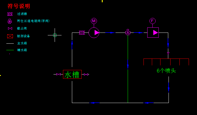

还有其他有用的公式吗, 我最近正好需要这个。图片能不能再给个清晰点吧。这是我画的水循环的管路图,有啥问题多多指教,多谢啦

蓝色的是水箱,水箱的水进入管道,经过泵,到喷头,喷头的水最后收集回到水箱。
发表于 2017-4-8 16:04:16 | 显示全部楼层
用离心泵+变频电机即可,调节变频器频率,进而调节电机和离心泵转速来达到你的设计要求。每款离心泵的样本上都有压头/流量/功率/效率曲线。至于压差在0.4MPa下能不能达到100L/min,那就要看你的喷嘴直径是否设计的合适了(喷嘴直径如果设计成可以调节的那就完美了)。。。。。离心泵的品牌从百度上一搜有好多。。。。希望可以帮到你。。。。。
