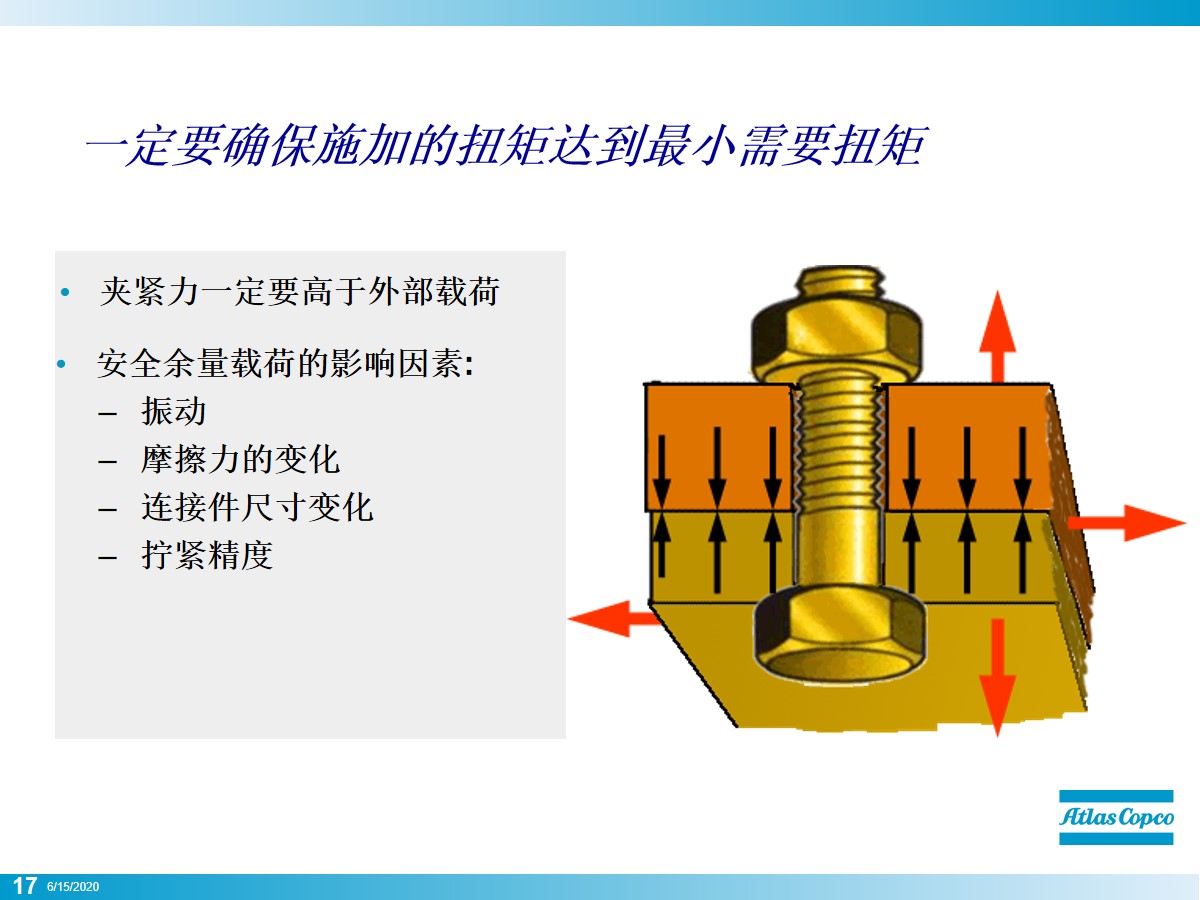

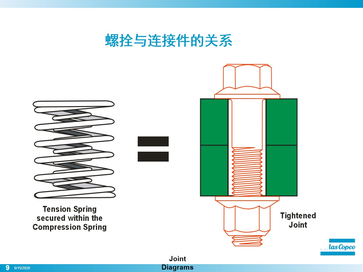

其实拧3圈回半圈是有一定的道理的。螺丝拧紧后处在弹性形变中,尤其是在高温和震动载荷的情况下,长期的压力会使螺丝产生蠕变,发生塑性变形,强度会大幅下降甚至失效。退回半圈可以让弹性形变恢复一些并消除预紧应力,这样产生塑性应变和失效的几率会大幅降低,而直接拧两圈半是没有这样的效果的。
/ q% {# @) t$ Z3 C( |

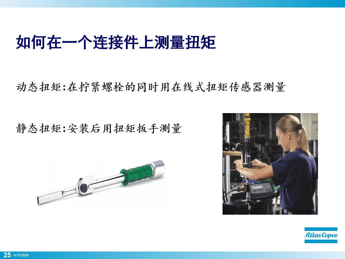

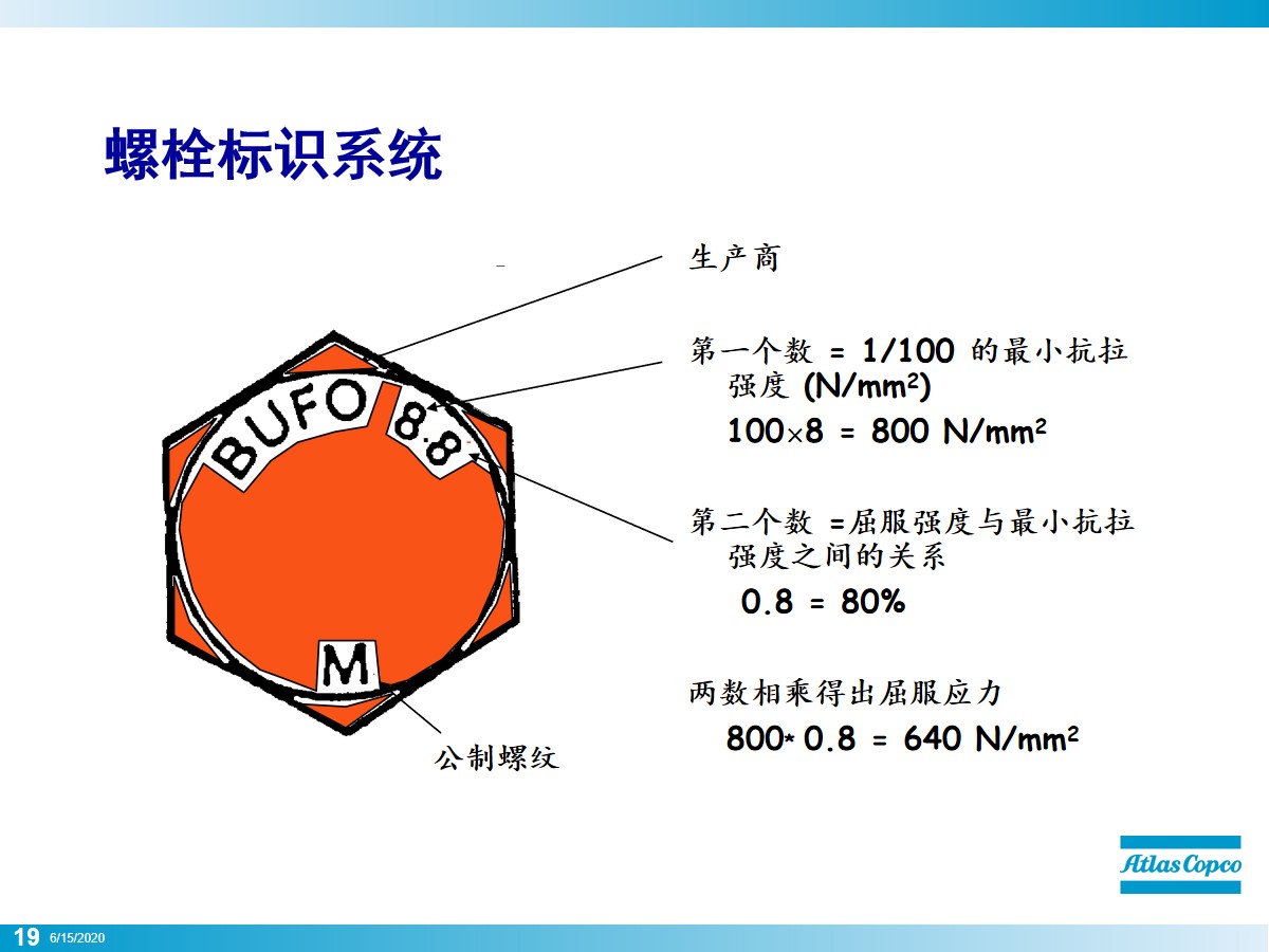

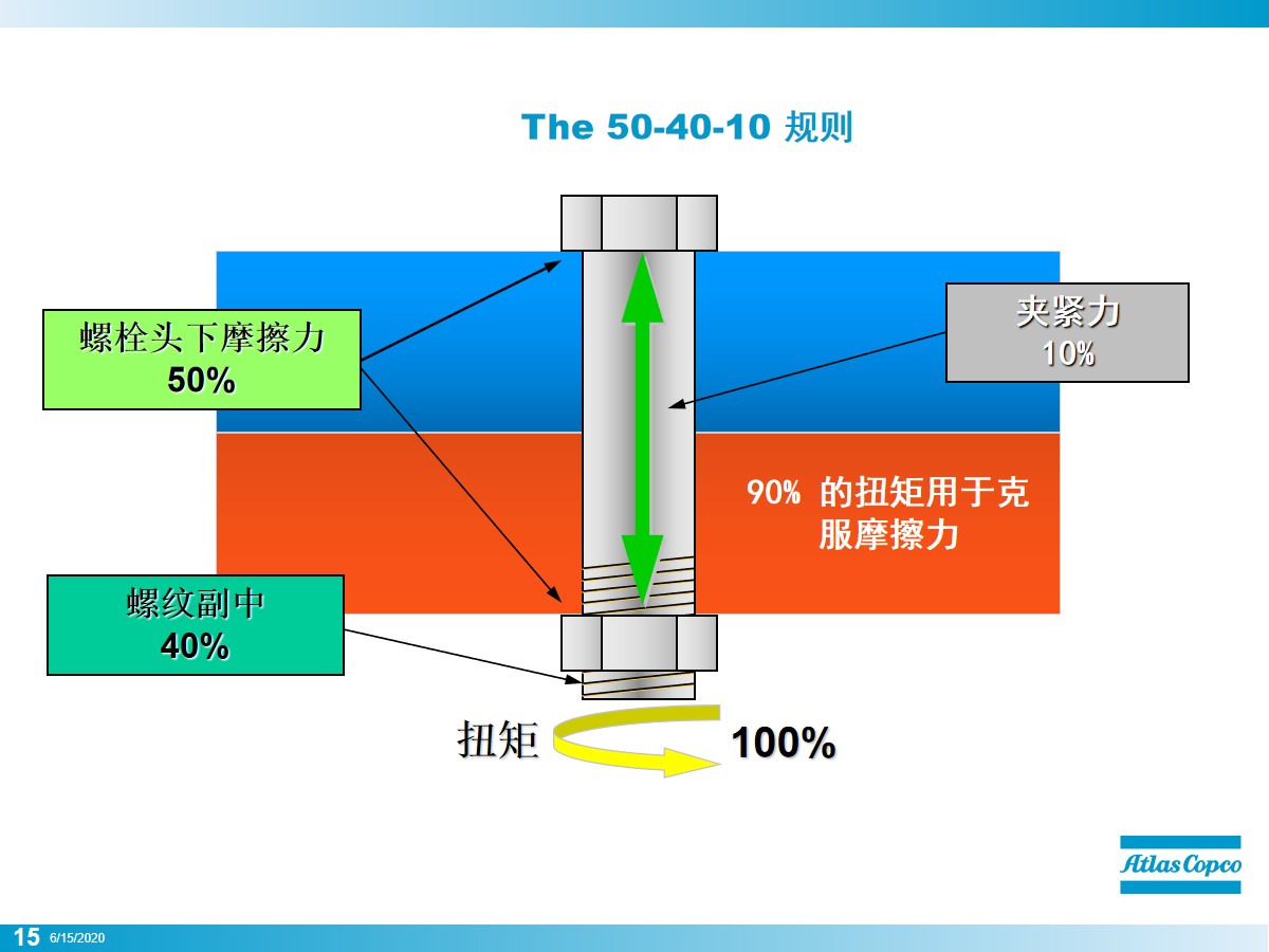

可见,拧螺丝并不是一个简单的工作。那么今天就跟大家分享一下关于拧螺丝的技术。

国内的汽车质量差可能与我有关,因为很多设备是我设计的,虽然不是关键设备但也影响质量。至于拧螺丝现在一般是生产线上的设备用扭力扳手自动完成的

想起了看的一个小视屏,讲的是关键受力部位螺丝采用扭力扳手旋到额定扭力后在继续旋紧一定的角度才能保证拧紧了
发表于 2022-6-30 18:54:50 | 显示全部楼层
貌似这是瞎扯淡,首先力气大的和力气小的三圈是天壤之别,其次怎么能保证所有的螺栓三圈都能拧紧?如果真要回的话,倒是可能拧不动时回半圈,防止上的过紧(超出螺栓的极限),而现在扭矩扳手等工具的使用根本就不需要回拧
