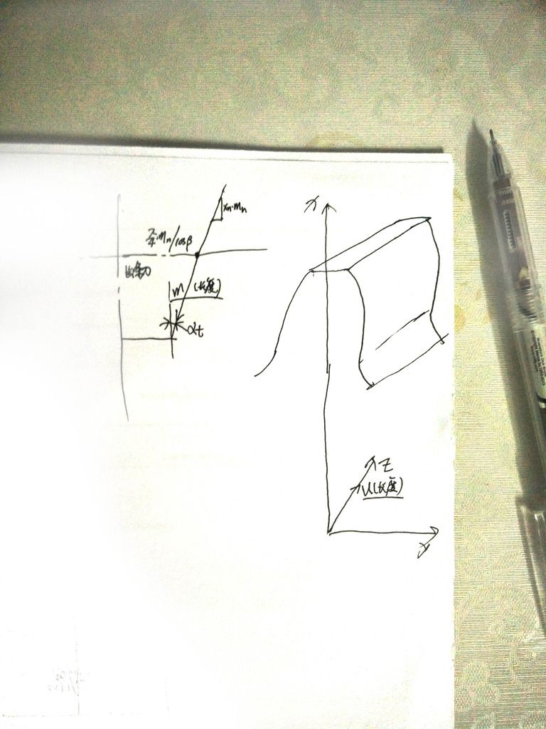

# k8 x3 F. R. F5 l我根据李特文齿轮书上给的标准圆柱直齿轮齿面方程的推导办法,把产形线方程改动下了,XY平面内把节线为起点在产形线上的长度m作为变量,Z方向把齿宽u作为变量,试着推导了标准斜齿轮的齿面方程,并且考虑了变位,请各位前辈指正/ b" s5 v3 R" K7 D. K5 F

 楼主| 发表于 2015-10-24 20:04:37 | 显示全部楼层
呃,怎么没有图

发表于 2015-12-11 14:48:49 | 显示全部楼层
我觉得齿轮啮合原理好难理解啊,我想用这个算曲率半径和速度,到后来就不知道怎么算了
发表于 2016-1-12 15:27:42 | 显示全部楼层
楼主帖子中的图是用matlab生成的吗?
