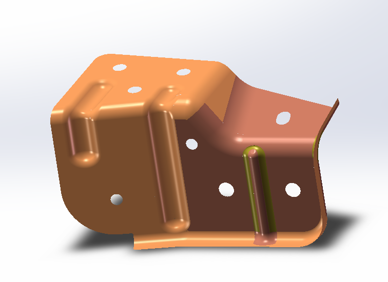

 楼主| 发表于 2019-9-25 15:13:06 | 显示全部楼层
就是这个额
这个是要冲压完成的,就是没有那3个半圆槽,光基体折边,钣金就展开不了 话说能不能把特征树截图学习下,哥们这个钣金玩的溜  发表于 2019-9-26 10:01

2011ayoon 发表于 2019-9-25 11:12
有的能用软件画出来,但实际已经不是钣金的范畴了,所以无法展开(转换成平板模式)
下面的图片
 楼主| 发表于 2019-9-25 15:15:17 | 显示全部楼层
展翅飞翔2018 发表于 2019-9-25 09:53
截图看看有多复杂?????????????
截图来了。

发表于 2019-9-29 08:13:06 | 显示全部楼层
SW有个曲面展平的命令,但是准不准确就不知道了
