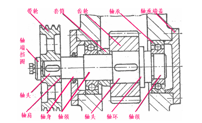

新手没咋见过轴端挡圈的使用,,不知道有没有前辈给大概描述一下,它是怎么固定的,,我在百度上找的图片也都不明不白的,甚是苦恼;;当然,前辈们如果有用轴端挡圈的模型或者图纸,,且又不怎么用了,,能给小子我发个更好,不甚感激
发表于 2019-9-24 09:49:48 | 显示全部楼层
轴端钻个螺孔,挡圈锁上去就行啊

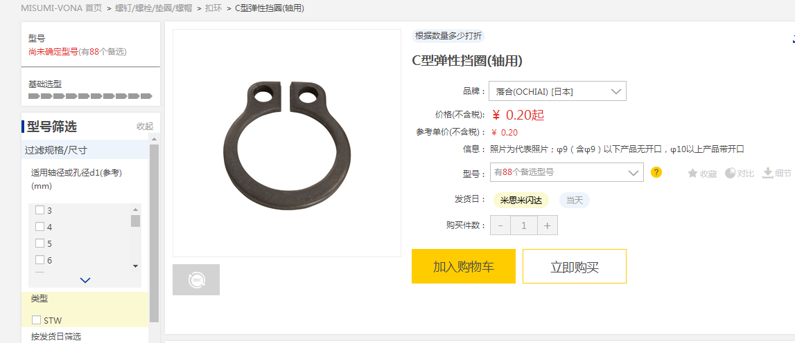

发表于 2019-9-24 09:50:46 | 显示全部楼层
上米思米或怡合达官网查,里面都有
 楼主| 发表于 2019-9-24 10:02:12 | 显示全部楼层
ZenoWu 发表于 2019-9-24 09:50
上米思米或怡合达官网查,里面都有
只有弹簧挡圈,,搜不到轴端挡圈
 楼主| 发表于 2019-9-24 10:02:53 | 显示全部楼层
岁月如刀斩红尘 发表于 2019-9-24 09:49
轴端钻个螺孔,挡圈锁上去就行啊
轴端的轴向顶部钻孔吗?锁,用螺钉?
 楼主| 发表于 2019-9-24 10:08:34 | 显示全部楼层
轴端钻个螺孔,挡圈锁上去就行啊
前辈,,是不是在轴的圆柱面上打个小孔、攻丝,,然后直接用螺钉穿过轴端挡圈并固定进去
发表于 2019-9-24 10:12:23 | 显示全部楼层
见过的使用场合:
1、挖掘机等类似工作臂的铰接销轴轴端挡板(双孔)
2、减速箱轴端密封挡板(单孔)
发表于 2019-9-24 10:23:02 | 显示全部楼层
百度有图片,一般是类似这种的
 楼主| 发表于 2019-9-24 10:23:59 | 显示全部楼层
岁月如刀斩红尘 发表于 2019-9-24 10:23
百度有图片,一般是类似这种的
看明白了,恩恩,谢谢

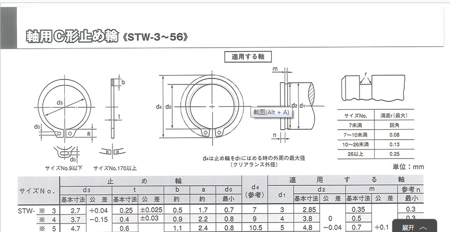

发表于 2019-9-24 14:53:06 | 显示全部楼层
