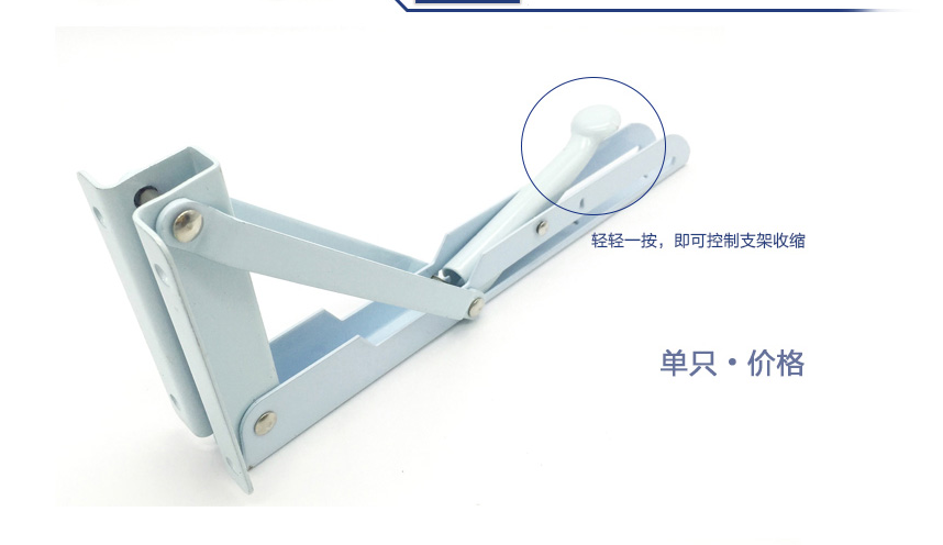

发表于 2019-9-23 11:10:42 | 显示全部楼层
弹簧凸轮卡住,使三角形滑动端不能滑移,从而固定三角形锁死结构。
发表于 2019-9-23 14:03:16 | 显示全部楼层
轴销孔和外缘不同心,转着转着憋住啦?
那应该是往哪边偏心才更有保证呢?
发表于 2019-9-23 20:11:48 | 显示全部楼层
内部应该有斜面支持的东西,楼主可以买一个拿回家拆掉研究一番。
发表于 2019-9-23 21:04:33 | 显示全部楼层
Cavalier_Ricky 发表于 2019-9-23 14:03
轴销孔和外缘不同心,转着转着憋住啦?
那应该是往哪边偏心才更有保证呢?
大侠,里面有扭簧吧
总得有东西推着这玩意儿吧。。。  发表于 2019-9-24 11:18
发表于 2019-9-23 21:05:50 | 显示全部楼层
准确说,应该是扭簧
发表于 2019-9-24 06:40:34 | 显示全部楼层
有扭簧,很简单的结构。

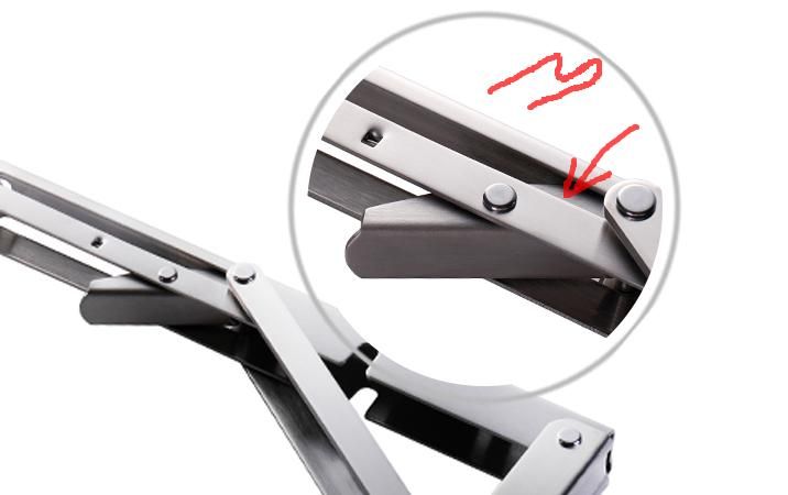

发表于 2019-9-24 16:39:54 | 显示全部楼层
改进.jpg 这个地方有个缺口止转吧
