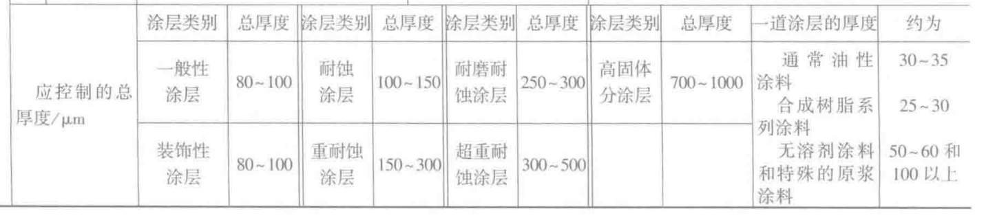

不同的油漆、不同的用途,漆膜厚度都不同,详细可查机械设计手册
