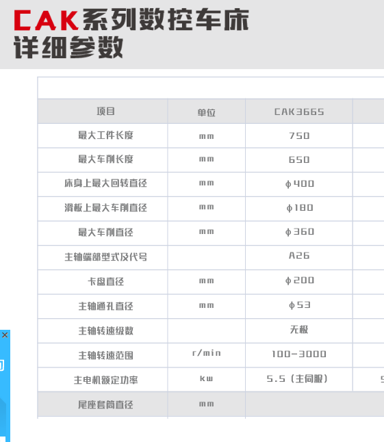

自己组装一台数控车床,加工件为直径300,重10KG的盘类,不知道需要选用输出扭矩多少牛多少转数多少功率的电主轴?或者说加工我的零件需要多少牛的转矩多少转数多少功率?望有技术有墨水的大侠给耐心指教一下,留有微信可以有偿。

发表于 2019-9-23 11:09:12 | 显示全部楼层
这个一般都是参考市面上其它机床参数订。
参考沈阳机床厂参数M=9550P/n,P=5.5KW,n=3000r/min,M=17.5Nm。
不过这个床子吃刀量不能太大,不适合粗车。
