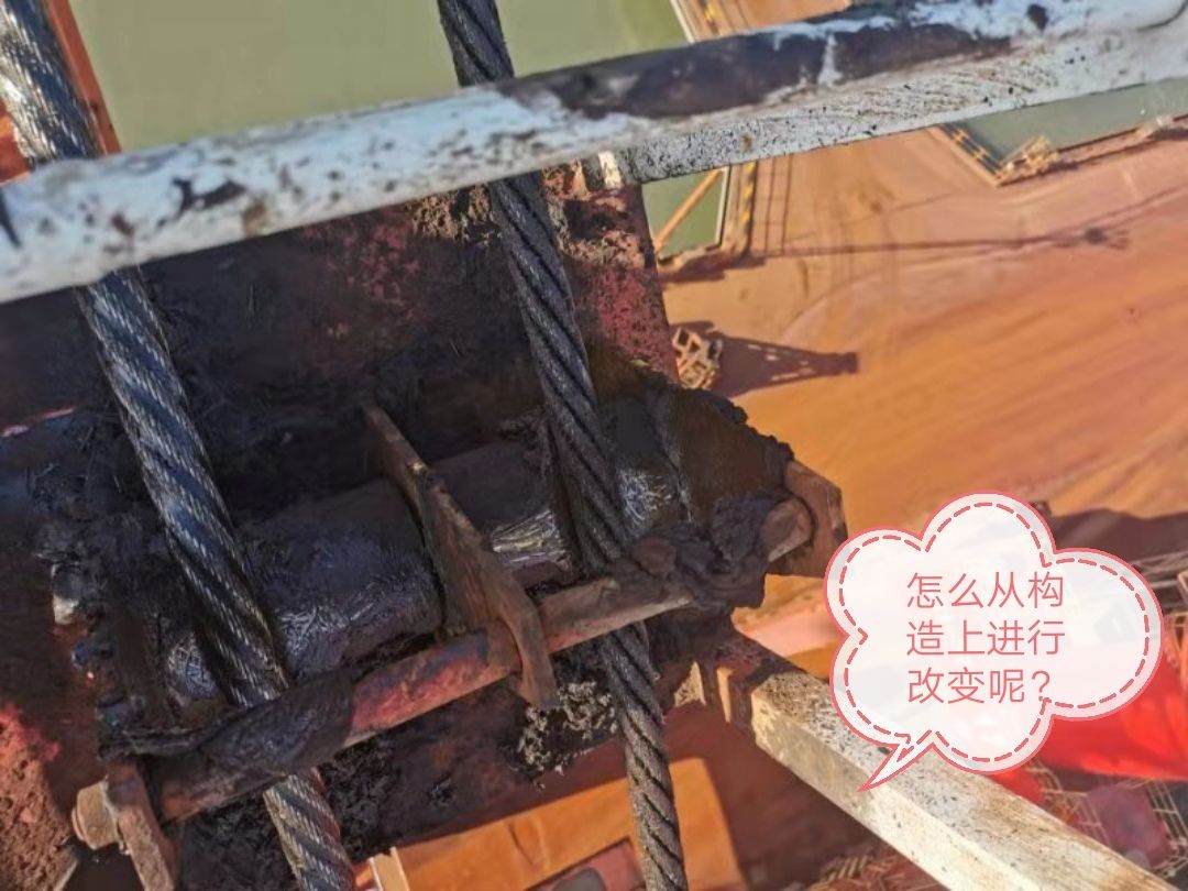

怎么改造钢丝绳托轮?
发表于 2019-9-21 11:18:46 | 显示全部楼层 |阅读模式
发表于 2019-9-21 11:52:45 | 显示全部楼层
加滚轮

您这图片中的钢丝绳看着就慌啊。。。。变滑动为滚动,楼上正解

是你们的产品吗?结构不要随便改,尤其是这一类有安全要求的东西,先问问前辈为啥这么设计
滑动自然有滑动的好处,这就像汽车的安全带一样,慢速下降能动作,快速下降应该就会卡住。
当年设计师也不是不懂滑轮原理,之所以这么做是出于什么考虑一定要弄清楚。
正所谓皮裤套棉裤定有缘故,不是皮裤没毛,就是棉裤太薄。

本来就是应该托轮滚动的,被油污堵了,才造成钢丝绳在上面磨了

赞成层主的意见!高危作业用的设备,轻易不要去改变原来的结构,除非有百分之一百二十的把握,再去改变。高空作业的载人钢丝绳的安全系数都是14,可见,前人对涉及到安全性的结构的慎重程度。

不是载人
不改造就会没完没了的换托轮,对修理工来说也是危险的

换个滚轮定期清理呀,设备总是要维护的嘛
