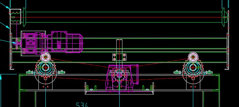

偏心矩80mm的偏心轮顶1000公斤的物体需要多大的扭矩

784N.m
发表于 2019-9-20 20:10:15 | 显示全部楼层
不能算吗?
发表于 2019-9-20 21:26:16 | 显示全部楼层
没仔细看图,顶起来大概需要800N·m=80/1000*1000*10
发表于 2019-9-22 21:24:14 | 显示全部楼层
计算时不要忘记乘于安全系数!
 楼主| 发表于 2019-9-23 08:27:31 | 显示全部楼层
您好 怎么算的,扭矩的公式是F*R  ,但是这种工况下F和R在不断变化。怎么找到它的最大值!
发表于 2019-9-23 08:47:21 | 显示全部楼层
800N.M*裕度
发表于 2019-9-23 11:55:57 | 显示全部楼层
F不变一直是1000*9.8,r一直在变最大为80mm
