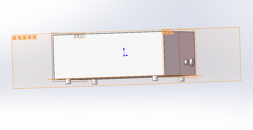

各位大佬,如图想固定机器人的位置,不受地型影响。

 楼主| 发表于 2019-9-18 16:34:25 | 显示全部楼层
qaj416966331 发表于 2019-9-18 15:02
是不是要根据功能需求及范围来定?
就是底座有轮可以移动机器,但是工作时要固定住机器人不动,同时还不受地面不平影响。
 楼主| 发表于 2019-9-18 16:35:30 | 显示全部楼层
就是底座有轮可以移动机器,但是工作时要固定住机器人不动,固定方式同时还不受地面不平影响。

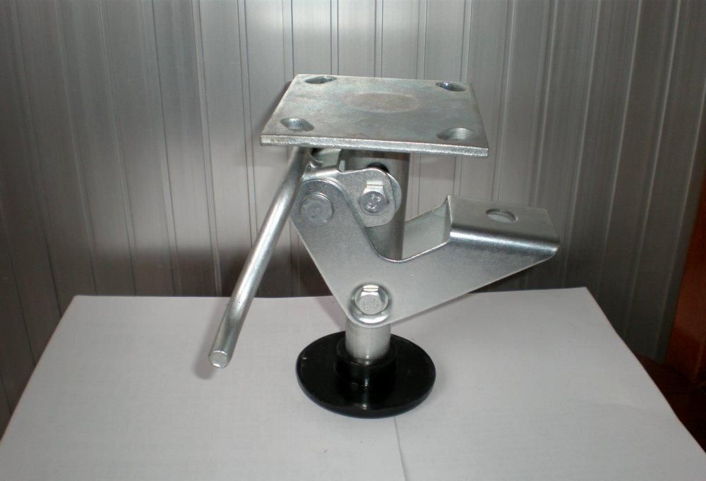

发表于 2019-9-18 17:27:05 | 显示全部楼层
这种脚轮可行不,移动时把脚杯拧上去,固定时把脚杯拧下来,地面不平,通过调节脚杯高度来找平

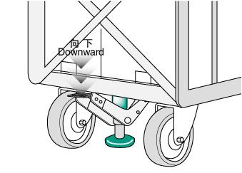

发表于 2019-9-18 19:25:28 | 显示全部楼层
用脚踩式顶高器或者地刹器。类似于图片中的结构。
使用时需要与脚轮配合使用;在定点停放时,用脚踩下脚踏,就可升高并固定移动设备;脚松开,轮子就放下了,继续移动。
