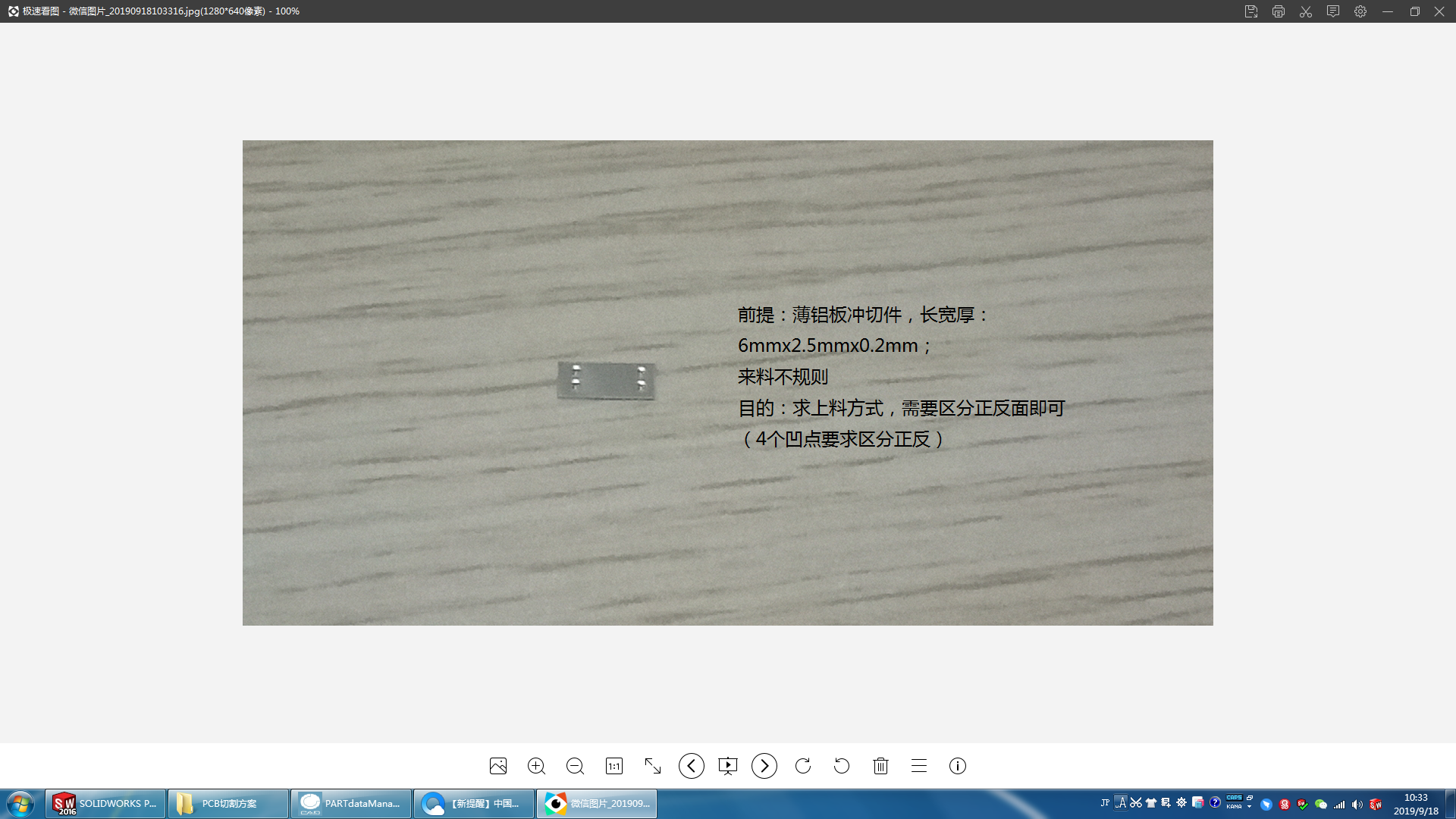

想向大家请教两个问题:①上料方式,振动盘可以吗,上面的小凸点高度0.5mm左右?
②铝皮吸附方式?吸盘OR海绵,还有其他更好的吸附方式吗?

来料在振动盘里面相互振动碰撞,其表面是会有一定程度的碰伤的,你先要确定是不是可以允许这样刮痕碰伤。至于能不能做你找一家专业振动盘厂家评估会更准确一点。
至于吸附,来料很轻,表面平整光滑,吸盘即可。
发表于 2019-9-18 11:56:50 | 显示全部楼层
不怕磨损可以振动盘,可以CCD加吸嘴吸取
发表于 2019-9-18 12:25:56 | 显示全部楼层
震动吸盘,吸住一面,带凸点的吸不住。或者真空转盘,,,,,。

打了4个小凸点,是用来干嘛的

依我看,来料就是个平板,振动上料后再压出4个凸点,然后再走后面的工序。压4个点很难吗?

振动盘加摄像头,稳定上料。吸盘吸取即可

有一百个样品,顶多十天就能搞出每秒几个的分料。
1)把散装坨子撕开,拉扯开,然后会发现都是顺着流水方向的了。
2)靠墙站去,就能摸出(看就不用了吧。。。太贵了)谁躺着谁趴着。

不用吸附,振动台导圈搞成斜的,再多开形状孔,再焊接见个导条用来区分正反面
