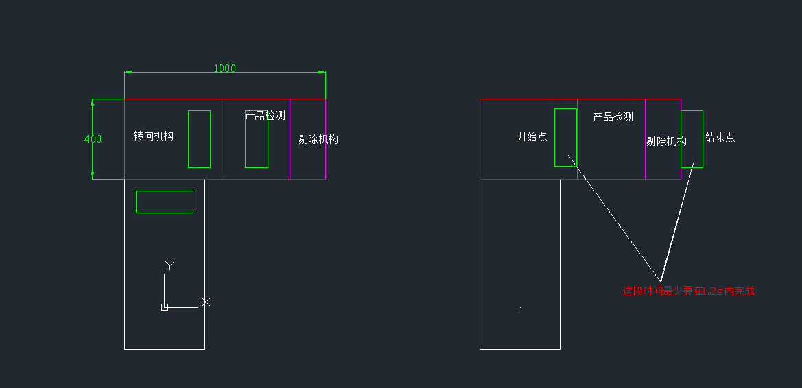

求助各位大神,现在需要把物料转90度,有没有什么占地面积比较小的机构可以实现吗?
发表于 2019-9-16 15:51:54 | 显示全部楼层 |阅读模式
如图示。绿色方框为物料,想在尽可能小的机构内实现其90度转向,有没有什么好的办法?

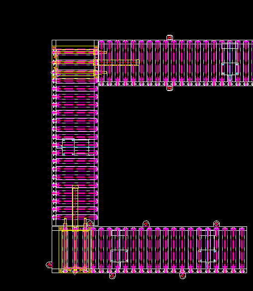

发表于 2019-9-16 15:57:17 | 显示全部楼层
转角输送机试下

发表于 2019-9-16 16:17:57 | 显示全部楼层
两边输送线为辊筒,转向可以在辊筒下方吊装气缸转向拨叉

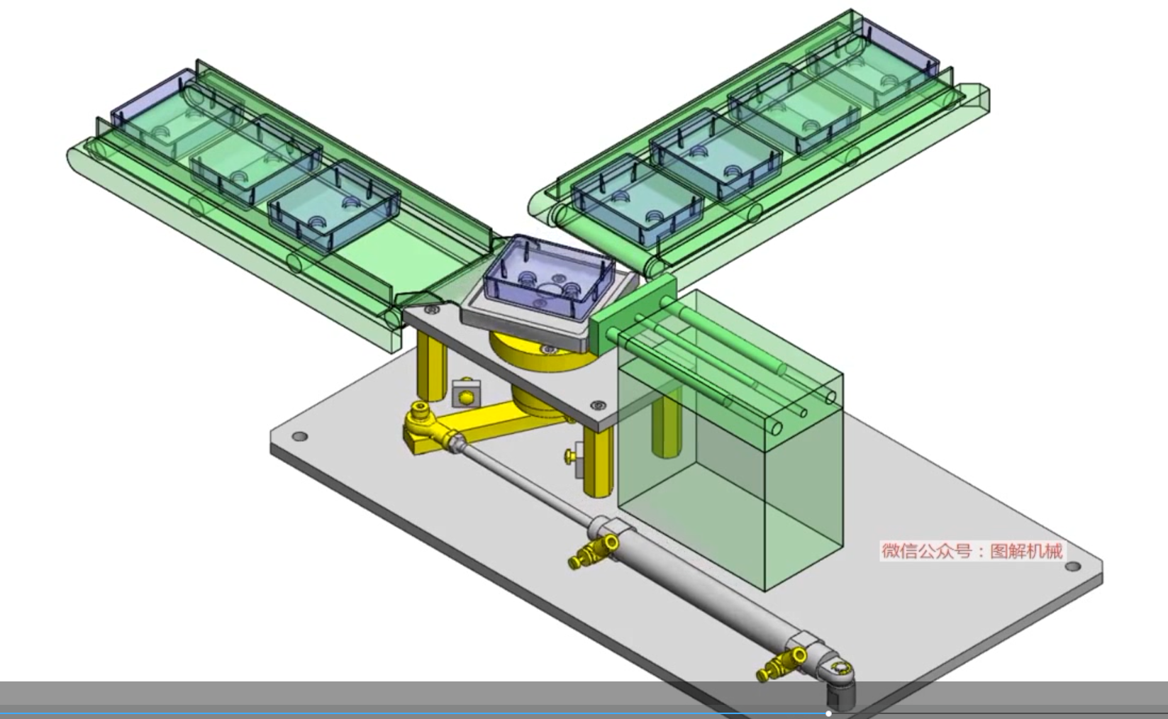

发表于 2019-9-16 16:18:47 | 显示全部楼层
[img][/img]可以参考这个机构
发表于 2019-9-16 16:19:50 | 显示全部楼层
学习一下
发表于 2019-9-16 16:20:41 | 显示全部楼层
可以参考这个机构

发表于 2019-9-16 16:33:32 | 显示全部楼层
看你是什么产品,什么要求,简单的滚筒线就能实现90度啊
