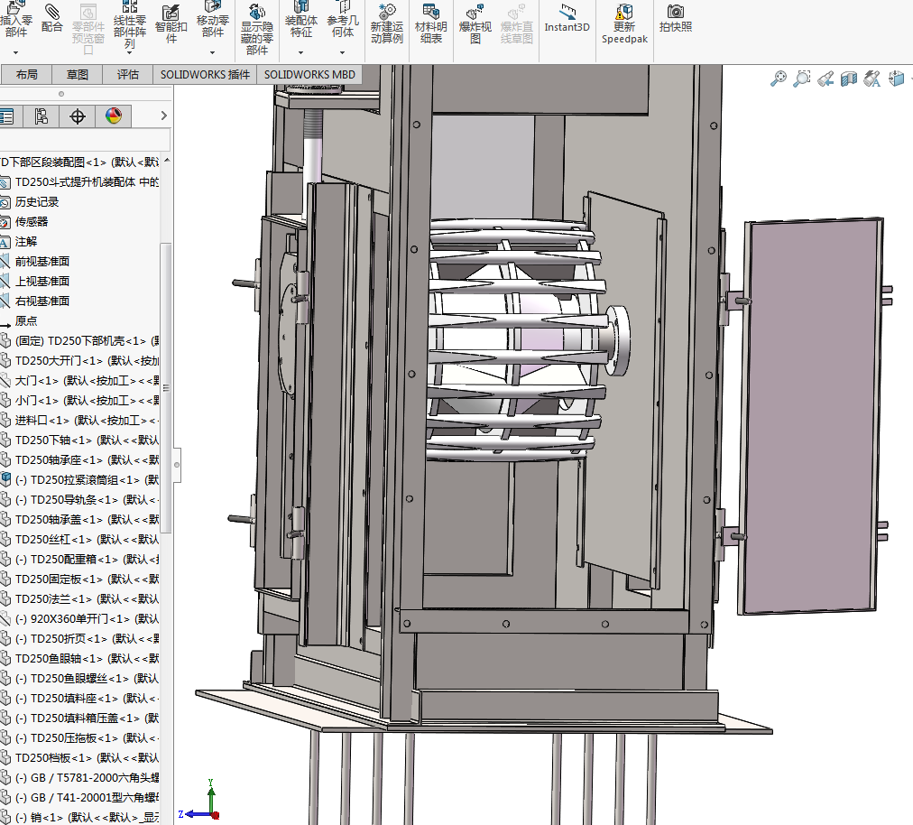

请教各位机械前辈一个问题

1.5吨?这个速度一旦停机……

速度为啥要这么快
发表于 2019-9-16 10:06:43 | 显示全部楼层
这么重的东西,考虑安全,还是需要稳妥的配件来支撑,这样的情况我建议用涡轮蜗杆丝杠升降机。
发表于 2019-9-16 10:27:15 | 显示全部楼层
提升物料是什么?
斗提机速度、承载有问题,我的经验是选择带式斗提机
学渣渣 + 1 热心助人,专业精湛!

发表于 2019-9-16 10:37:01 | 显示全部楼层
提升物料没问题的话,我选带式斗提机

发表于 2019-9-16 10:47:42 | 显示全部楼层
张zhb 发表于 2019-9-16 10:39
对不起啊,没恶意...
发完没看见就又发...结果...
负载1.5吨,负载外形尺寸1.2mx1.2m,提升高度5米,提升速度0.8m/s
lz这个工况,可行吗?
发表于 2019-9-16 10:53:31 | 显示全部楼层
张zhb 发表于 2019-9-16 10:37
提升物料没问题的话,我选带式斗提机
这个是斗提机的哪部分,驱动轮?
怎么没有看见带斗?
发表于 2019-9-16 11:00:04 | 显示全部楼层
没挂上皮带啊
我不知道你说的提升物料是什么?
1.2m×1.2m,还1.5吨?
那你参考一下立体停车位的提升方式吧,网上有。
