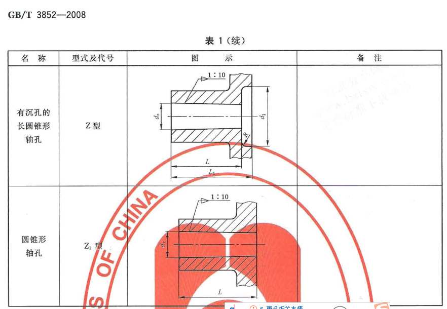

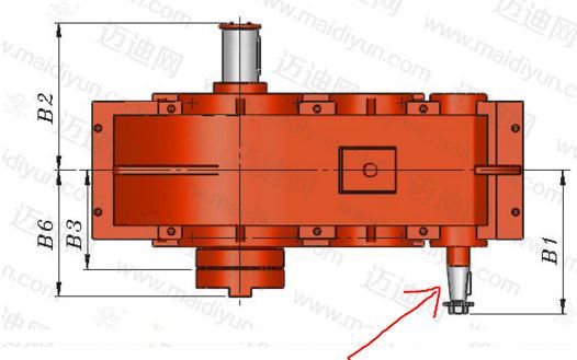

ZQ250的减速机,这个输入轴带锥度,是不是传动件的内孔也要车成锥度的?
发表于 2019-9-12 15:46:31 | 显示全部楼层
从图上来看,传动件的内孔确实也需要带锥度的
谢谢!  发表于 2019-9-12 16:00
发表于 2019-9-12 15:46:57 | 显示全部楼层

发表于 2019-9-12 15:50:22 | 显示全部楼层
是的,一般这种配有内孔为锥度的皮带轮

发表于 2019-9-15 13:55:07 | 显示全部楼层
要的。。。联轴器内孔锥度!
发表于 2019-9-15 14:17:45 | 显示全部楼层
是的,减速机输入轴加个联轴器(带锥度的)吧
