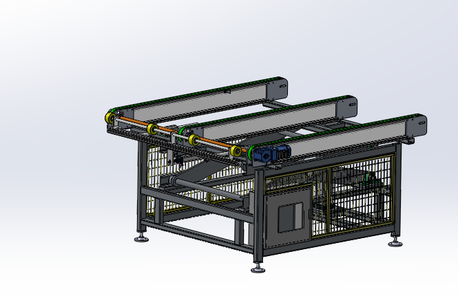

请大神门知道下,交叉升降机构设计的注意事项
 楼主| 发表于 2019-9-19 18:54:43 | 显示全部楼层
我之前是做工艺的,刚转的设计,我现在设计的一个重要因素就是加工性,这两天有在网上查了一下,还是改设计了,之前的滑轨方案不妥当,框架太大显得太单调,改成滚轮的了,加工精度要求低点,装配难度也少了些,气缸单侧布置,靠自重使滚轮与滑到贴合
发表于 2019-9-19 19:23:44 | 显示全部楼层
在升起时一头高一头低,要保证两头同时升起,不然卡气缸升不动。
发表于 2020-4-20 15:13:11 | 显示全部楼层
学习学习
发表于 2020-4-20 15:38:07 | 显示全部楼层
只有30Kg你又用了导轨应该很稳了
发表于 2020-4-22 15:53:10 | 显示全部楼层
导轨易卡
