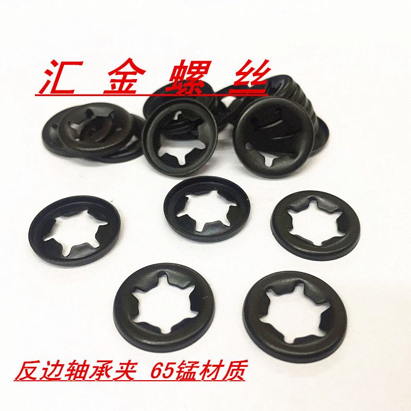

请问,反边轴承夹是配合翻边滑动轴承使用的吗?使用是直接按压到轴承上,起到轴向定位的作用?

查一下JIS-B-1216,有惊喜

是这样的,弹性夹紧方式。
