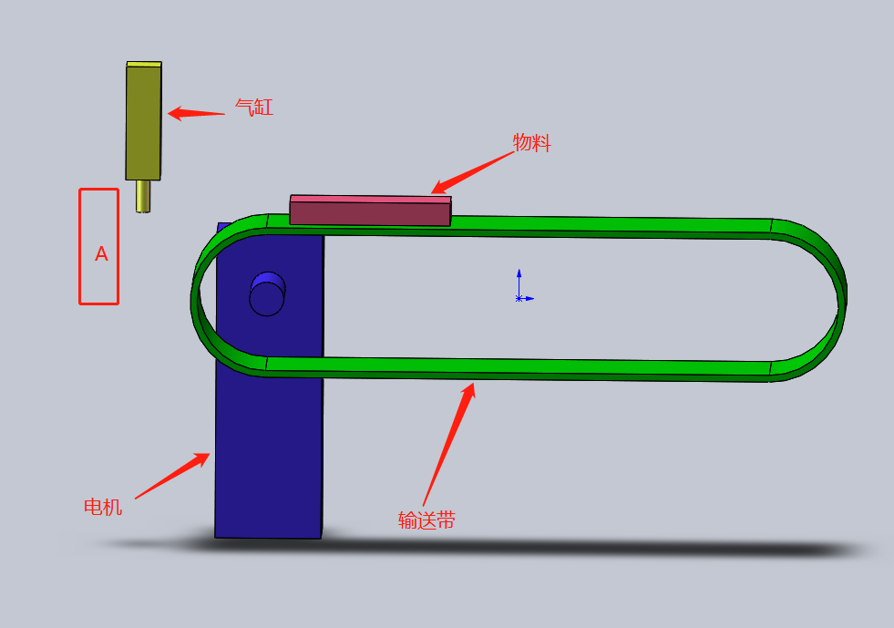

我是这方面的小白,图是随意画的凑合着看各位,请教大家怎么完成这动作
1 \, D/ `7 d) B; w; \' m$ i( D1.电机正转带动输送带让物料前进到A处,
5 D+ H- ^2 U7 V  A3 I2.A处感应到物料后气缸工作,0 V# ?% M" K  s. @
3.工作完后电机反转带动输送带后退+ H/ |! N( H! u* a- _
频率一分钟20-30次" o6 v6 e' L# N: Y  w# ?
小白问题来了:
7 o, E4 J  d8 g- L# M# p1.这里选什么电机比较经济适用,是不是通过传感器控制电机?
; o( C; B8 F0 T6 x  X7 f2.A处选什么样子的传感器

1、定速比的减速机带刹车。
/ r: Y% U* i' r: U0 b8 ~# L2、物料为金属时可用接近开关,物料为非金属时可用光电开关来定位反馈信号。

9 ~/ k2 {9 `* P  P: G用什么电机   步进电机吗

用私服电机和步进电机都可以   x5 c* E5 J5 {  @) n# t) N

伺服或者步进,另外你的物料是不是连续的,连续物料就需要考虑气缸压紧的形式以及传感器检测的问题

1這肯定不能使用接點來控制正逆轉. D" R/ q+ n& k) i  `
2如果預設系統不變 在定位經度可以買足下 按負載大小 應能選擇 1步進  2無刷  3變頻  4 伺服..

普通电机这么频繁启动,用不了几天就挂掉了。用伺服最好,到位开关改为原点。

传感器金属的用电感接近开关,非金属的用光电或者电容接近开关
