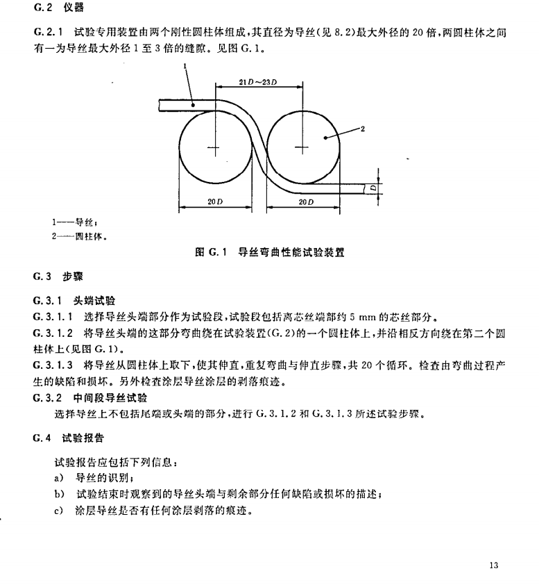

大家伙儿帮忙看看,这个第13页里面G.2.1提到的试验专用装置的刚性圆柱体,我已经用了铁和黄铜分别制作了,但是进行试验的时候还是导致导丝表面涂层脱落!!!!
我现在用了尼龙的重新制作了工装,但是就是不知道这个尼龙的符不符合这个刚性的标准,大家帮忙看看解释一下这个刚性的定义呢?这个检验标准我上传在附件里了

这是微信截图,要下载一下,免费的,不会消耗大家的威望
