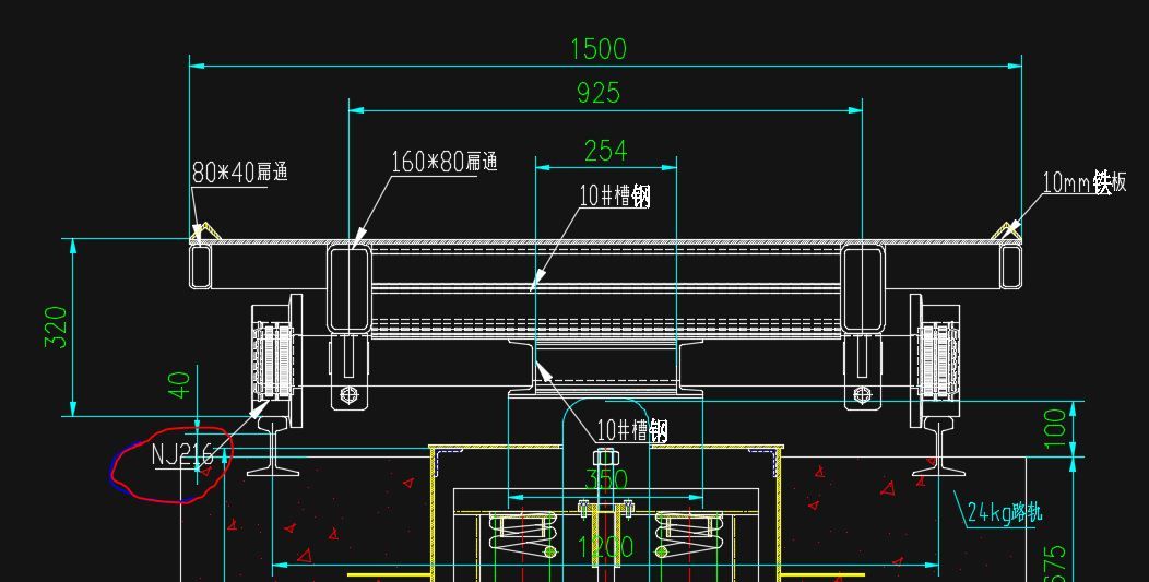

轮子里面是装的圆柱滚子轴承NJ216 ,一个轮子里装两个,轴承的内外圈是分开的,请问轴承内圈的挡边是朝里还是朝外?

受力方向、你怎么拆装的。

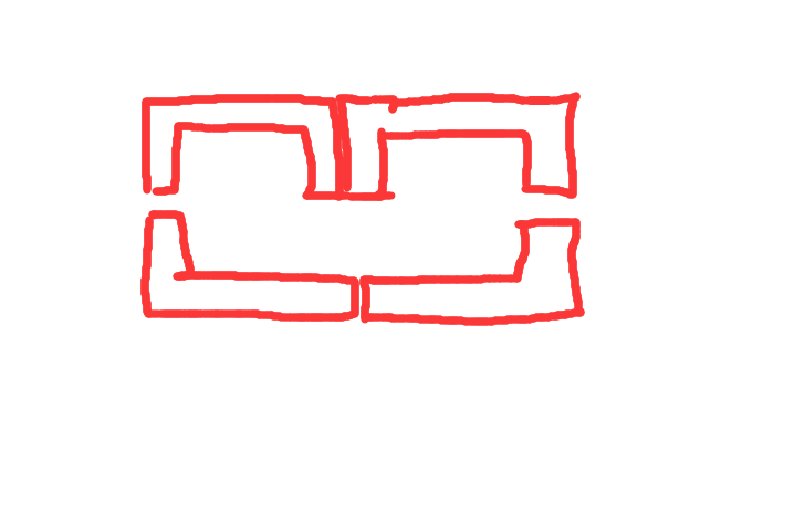

根据你的描述
大侠意思是轮子靠里的轴承内圈挡边朝里,轮子靠外的轴承内圈挡边朝外?  发表于 2019-9-9 16:54
发表于 2019-9-9 15:54:36 | 显示全部楼层
考虑钢轮两侧都有轴向推力,轴承应对称装,既里面的轴承大边在里,外面的轴承大边在外,中间应放置有隔套
谢谢  发表于 2019-9-9 16:52
发表于 2019-9-9 16:29:43 | 显示全部楼层
正解
