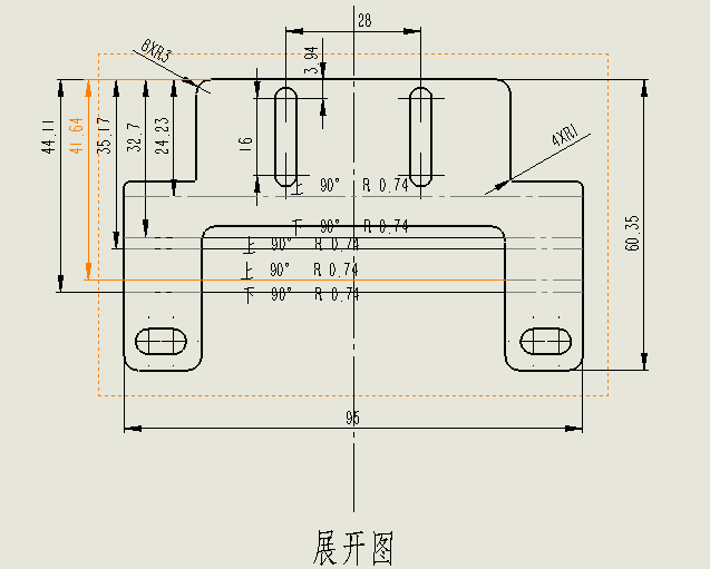

请问像图中这样标注弯度之类的标注可否正确?求指点!

发表于 2019-9-9 15:58:17 | 显示全部楼层
不用标尺寸,半斤都是直接激光切的,折弯线标好就行了

发表于 2019-9-9 16:05:26 | 显示全部楼层
图纸比例1:1就可以

发表于 2019-9-9 16:31:05 | 显示全部楼层
钣金展开图,只需要标注一个尺寸作为比例调整依据,其他的不用标
