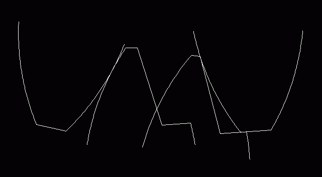

齿轮能自锁吗?迷惑?!!
发表于 2009-8-26 23:10:27 | 显示全部楼层
7楼的正解,大减速比的齿轮箱都是这样的,输入端很小的扭矩就可以驱动,输出端确是不能驱动的
发表于 2009-8-27 15:54:21 | 显示全部楼层
我所知道,有一种情况,齿轮可以自锁。并且是直齿圆柱齿轮。就是其中一个齿轮的一个齿面不是渐开线的,上面有个台阶,反转时台阶把另一个啮合的齿轮的齿顶顶住,就实现了逆向自锁。稍后画个图

终于有图了  好样的   学习了

请问72# fastarrow这种特形齿轮是如何加工的?
我只知道滚齿机,锸齿机之类的,粉末成型后热烧结的也见过,不知这种齿轮如何加工?
单面渐近线,另一面的缺口难道要一个一个切出来不成?没想明白,请多提供一些信息.

77# 9'99
回:这种尺寸是冲出来的
