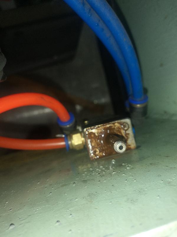

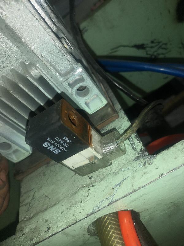

电路没有问题,就是不动作  是不是电磁阀生锈的原因

除了锈迹斑斑看起来还有水迹,通电不动作很正常吧,没短路算好了

把水锈清理干净了,用钳子把阀芯活动活动

还是不行,换个电磁阀会不会就好了

问了这么多,为啥不直接换一个试试

现在没有配件????????????   想找一下原因 确定一下

买个新的换上吧!或者用万用表测量一下线圈的电阻值,看看是不线圈烧毁。

气源的油水分离器也检查一下,省得以后还出这情况

锈成这样肯定是不行的,很有可能已经漏电了。
