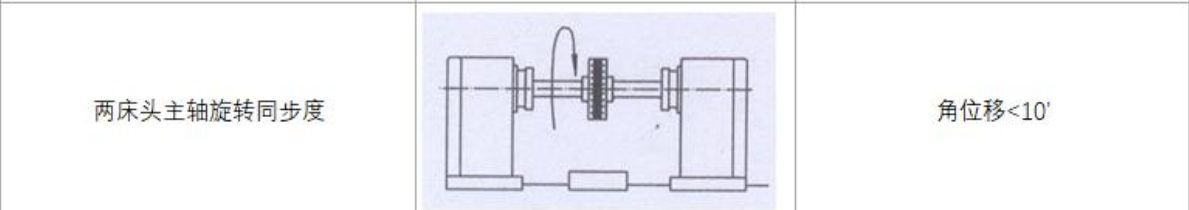

车床两机头主轴旋转角位移什么意思,怎么测量?
发表于 2019-9-2 18:30:48 | 显示全部楼层 |阅读模式
如图,角位移怎么测量,用到什么测量工具?
发表于 2019-9-2 20:33:30 | 显示全部楼层
意思是两个相对的主轴旋转的角度要一致,并且一致性不能大于10度,可以用激光干涉仪测量

激光对射仪价格比较贵,我们这边调试ABB两轴同心转台,都是租来用的。
