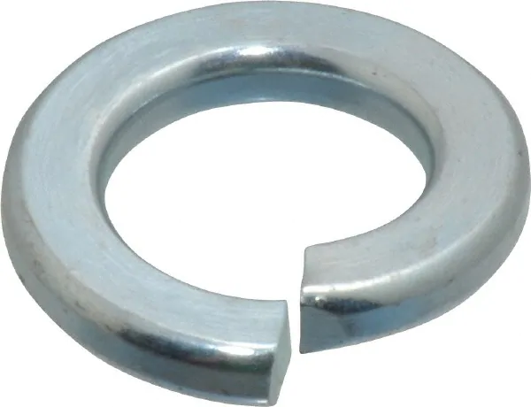

对未受过训练的人来说,split ring lockwashers(直译:分裂环型锁紧垫圈/开口锁紧垫片,即国标GB93-87标准型弹簧垫圈)看起来就像他们会禁锢在那,防止螺丝松动,但在现实中,他们是无用的,嗯,实际上我想不出还有什么像它一样无用的例子。也许就像我们呼吸的空气中氩的比例一样没用?就像你怀孕前十年的星座预测一样没用?就像E.E.肯明斯(Edward Estlin Cummings)打字机上的大写字母锁一样没用[1]?在一个拥有消息灵通的设计师、理性的用户和诚实的硬件销售商的世界里,这些将不复存在:

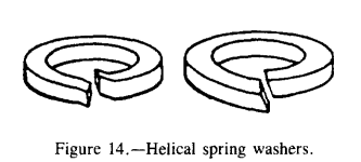

图14所示的典型螺旋弹簧垫圈[2]由略微梯形的钢丝组成,形成一个螺旋,因此自由高度约为垫圈横截面厚度的两倍。它们通常由淬火碳钢制成,但也有铝、硅、青铜、磷青铜、不锈钢和K-Monel。
当螺栓被拧紧时,锁紧垫圈起到弹簧的作用。然而,当螺栓被扭力完全拧紧时,垫圈通常是平的。此时它相当于一个实心的平垫圈,它的锁紧能力是不存在的。总之,这种类型的锁垫圈对锁紧是无用的。

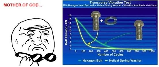

不过,你不必只相信NASA那些装腔作势的科学家们。一位名叫格哈德·容克(GerhardJunker)的德国人不苟言笑,他发明了容克测试(Junker Test),用来评估分裂环锁紧垫圈有多无用,这要追溯到20世纪60年代。容克拿起一个紧固件,用紧固件将两个部件固定在一起,摇动组件直到它松动。前两次Junker测试的结果是,分裂环锁紧垫圈在完全扭转的螺栓中具有相同的性能,就好像它们不存在一样,但如果螺栓没有正确拧紧,则会导致两倍的松动速度。根据您安装的细心程度,分割环锁垫圈要么是无用的,要么是主动破坏您的组件:

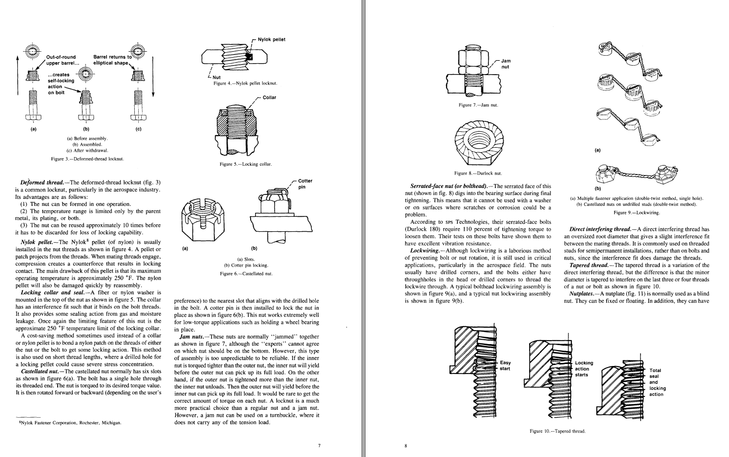

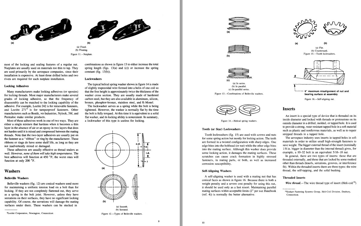

[2] 这份名为FastenerDesign Manual 的文件,由RichardT. Barrett 1990发表在NASA Reference Publication上,编号1228。总共100页,其中前39页是正文,后面是附录。截两张图大家感受一下:
7,8页:
9,10页:
我计划有时间时把很有参考价值的前39页翻译出来。
