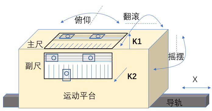

在做三坐标测量机时,我们计划启用二维或者1.5D光栅尺,来实时监测运动平台的姿态。
1.5D光栅尺也叫1D Plus光栅尺,目前海德汉有成品,雷尼绍正在开发。
以前,我们使用的光栅尺,都是检测主运动方向的位置。
而今天,我们选择了1D plus光栅尺。

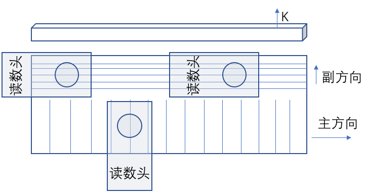

使用这种光栅尺的好处是,除了主运动方向,还可以读取到,垂直于主运动方向的位置,我们暂且称这个方向为副方向。
如果配合两个读数头在副方向上,定义垂直于光栅尺的轴为K轴,那么通过读取副方向上这两个值,可以判断出,运动平台绕K轴的旋转角度,也就是摇摆(Yaw)。
这样,就可以实时了解运动平台的姿态,包括位置,沿副方向的平移,和绕K的旋转。同时,副方向上的读数头,可以知道主运动方向的直线度。
如果,我们定义上面那条光栅尺为主光栅尺,再通过空间上,布置另外一条,与主光栅尺垂直的光栅尺,姑且称其为副光栅尺。如下图。
副光栅尺在其副方向上,配置两个间隔的读数头,就可以读取到主运动方向的俯仰角(Pitch)。
如果在副光栅尺的对面,也放置一副光栅尺,那么通过读取这两者副方向上的值,可以知道翻滚幅度(Roll)。
相当于,通过三条1DPlus光栅尺,可以实时地知道运动平台的姿态。
多个轴系统可以类似地推演,这就是运用1DPlus光栅尺,来实时检测运动平台姿态的应用场景。
