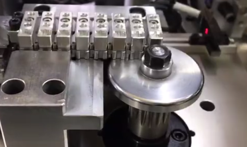

附件图面上的机构有研究过的吗?能讲下原理吗?

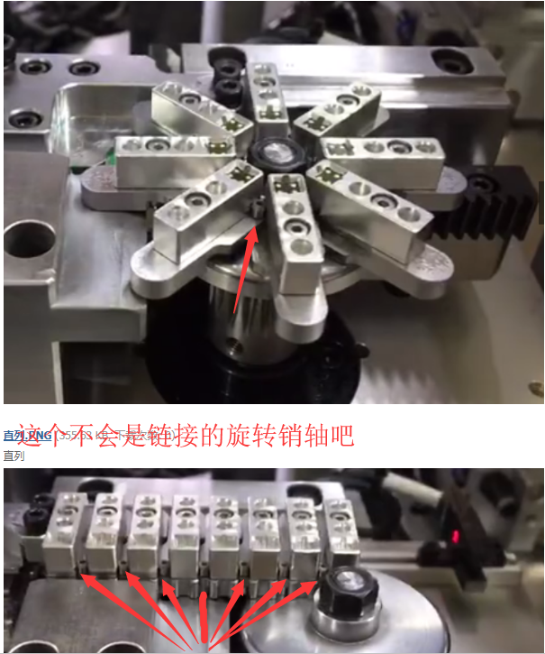

发表于 2019-8-31 23:28:50 | 显示全部楼层
哪里都有老哥的身影,关键是还能说到点子上,是销轴啊,我老早以前见过视频,现在啥也记不得了,书到用时方恨少啊  发表于 2019-9-2 08:25
应该是  发表于 2019-9-1 13:06

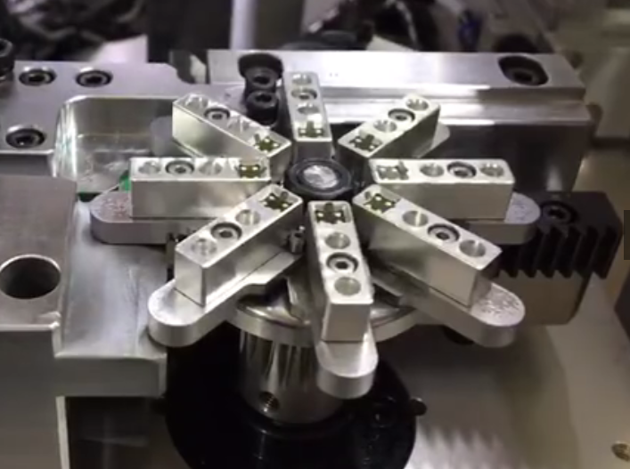

啥产品,需要先直列再圆周,奇怪呢
发表于 2019-9-1 12:35:26 | 显示全部楼层
转盘下面有齿,靠齿轮齿条驱动,齿条一端有个螺丝,推动这一排东西前进,靠摩擦或磁力吸附在转盘上跟随运动,一个猜测,不知道使用条件
