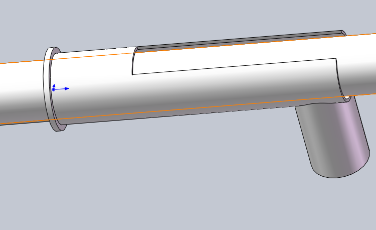

加入什么样的装置可以使套筒既能够固定在轴上,又可以沿着轴移动,还可以转动

发表于 2019-8-30 16:15:51 | 显示全部楼层
衬套,加紧定螺钉可以吗
 楼主| 发表于 2019-8-30 16:24:46 | 显示全部楼层
一水江山JS 发表于 2019-8-30 16:15
衬套,加紧定螺钉可以吗
谢谢你,我觉得衬套是个好选择!

发表于 2019-8-30 20:16:50 | 显示全部楼层
我想让套筒可以在轴上移动和转动,该怎么处理下?
啥都不用处理啊!现在已经是既可以移动也可以转动的啊!
除非,过盈配合了。
一定少说了一大堆该说的话。。。
哈哈哈  发表于 2019-8-30 20:31
发表于 2019-8-30 20:32:30 | 显示全部楼层
啥都不用处理啊!现在已经是既可以移动也可以转动的啊 ...
lz可能没合适的内外径的管,做到严丝合缝吧

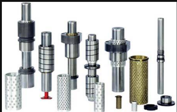

发表于 2019-8-30 20:41:13 | 显示全部楼层
滚珠导向套
发表于 2019-8-30 21:21:20 | 显示全部楼层
楼主,你的问题需要再具体和明确些。对于“套筒在轴上移动和转动”,轴是转动的还是静止的?还是轴和套筒都是转动的,套筒相对于轴转动?那么两者转动方向是否有要求?能不能把“套筒在轴上移动和转动”分解成轴转动,套筒在轴上移动?所以,。。。。。。,
 楼主| 发表于 2019-8-30 22:58:55 | 显示全部楼层
对。。因为没有严丝合缝。图上是理想状态。想要通过添加某种零件达到此种效果
