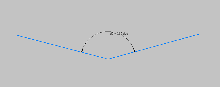

  实在看不懂他的原理是什么,还有怎么把力弄到2万牛的

发表于 2019-8-29 18:14:54 | 显示全部楼层
是不是可以猜上图的原理?
先从PDF给你的信息中弄明白最可能的原理,那缸体活塞就只能在那儿了:中间上半部。  发表于 2019-8-30 06:15
张开没问题,关键是没看到这产品的活塞在哪里  发表于 2019-8-29 19:40
^_^  发表于 2019-8-29 18:48

发表于 2019-8-30 06:13:05 | 显示全部楼层
PDF第一页左下角的表格“至规定位置的距离”内夹紧力的变化规律,更让我有信心地猜:
缸体和活塞杆,在正中间,活塞头朝下。
活塞头连接有两个连杆,就是楼上画的图倒过来。
连杆的外侧,连接到夹紧臂最下方的轴上。
这两个连杆的夹角越小,夹持力当然就小,
越接近180度,夹紧力就越会疯狂地往上飙。
我这个,设计要求是反的:
因为要夹持的东西很脆弱,接近夹持距离时,铜色连杆的夹角很小。
而,这个机构,又要保证打开状态稳固,所以,打开时夹角很大。
我需要的是用大推力轻轻地夹,而人家需要的是小推力使劲儿地推。机构原理却完全可以相同。
