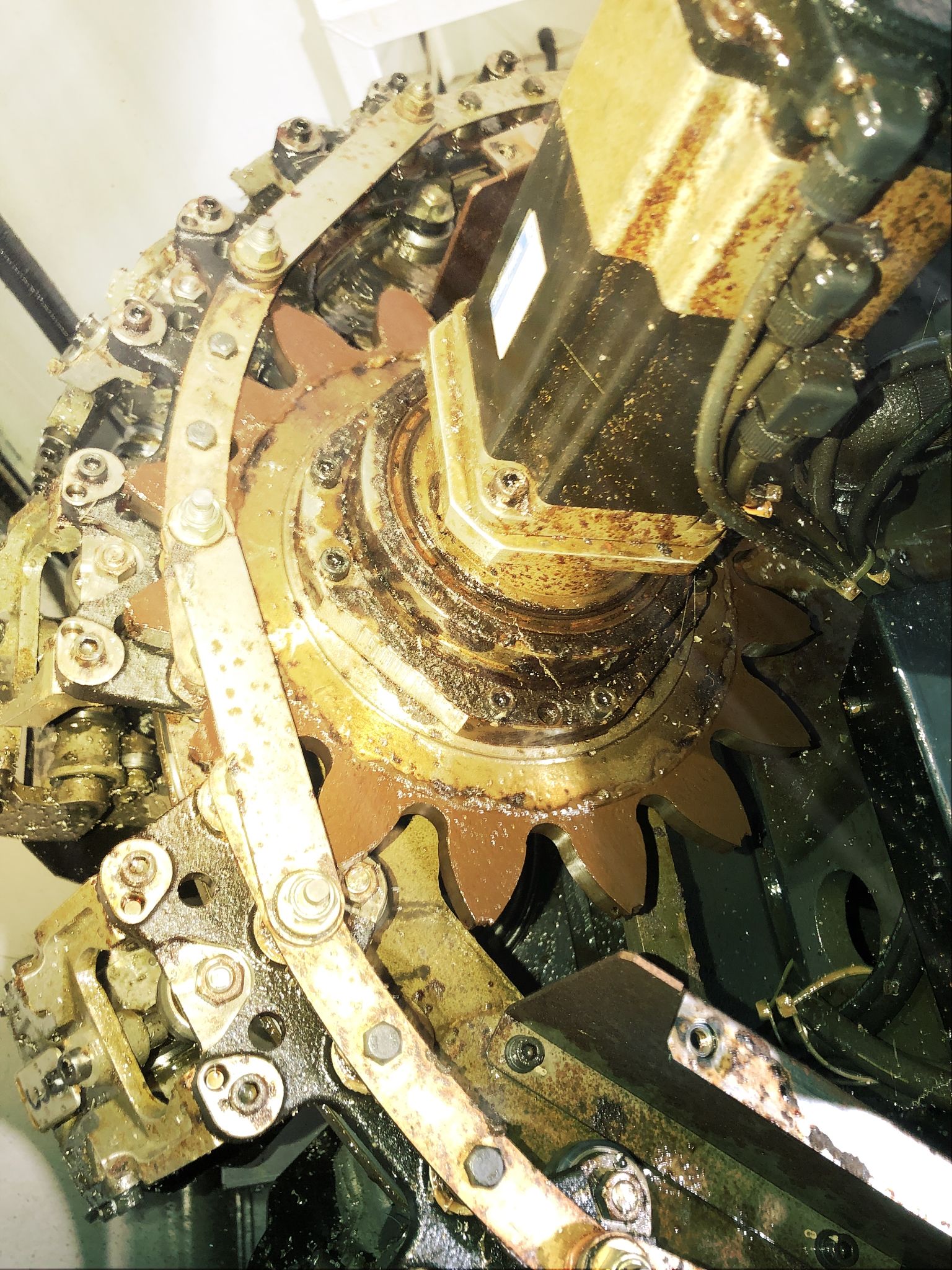

滚子直径15.88,节距44.45,齿数17,这个链轮怎么计算?求社区各位大侠指点,先谢谢
感觉这链轮的齿也太高了,不知为何如此?

这个看着有点像是 销齿 链轮。这个销齿链轮的资料,是跟在齿轮章节后面。你看看手头上有没有。
我这的 成大先 机械设计手册(第三版)里面有。

按你的参数选不出标准链号。
链轮参数测绘不到?

本人是从事链条链轮的,从图片看链条和链轮都需要图纸订做的

这个链轮感觉就线切割加工出来的而已吧,倒角都没有的。。。
